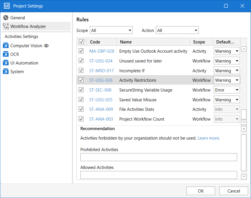

Ändern der Regel​
Wählen Sie im Fenster Projekteinstellungen die Registerkarte Workflow-Analyse aus. Suchen und wählen Sie die Regel aus, und definieren Sie dann die eingeschränkten Aktivitäten entweder mithilfe der Liste der verbotenen Aktivitäten oder der Liste der zulässigen Aktivitäten. Beim Ändern der Regel:
  • Fügen Sie die Namespaces der Aktivitäten hinzu (z. B. UiPath.Core.Activities.Delete) getrennt durch Komma (,).
  • You can use the asterisk (*) wildcard character at the beginning or at the end of each entry. For example, adding UiPath.Core.Activities* to the list of prohibited activities means that no activity with a namespace that starts with UiPath.Core.Activities is allowed.
  • Verwenden Sie die Listen nicht gleichzeitig. Wenn beide Listen ausgefüllt werden, hat die Liste der verbotenen Aktivitäten Vorrang.

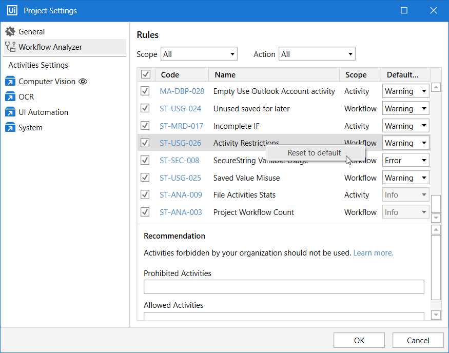

Auf Standardwert zurücksetzen​
Standardmäßig schränkt die Regel die Verwendung einer Aktivität nicht ein. Um die Regel auf die Standardeinstellungen zurückzusetzen, klicken Sie mit der rechten Maustaste auf die Regel im Fenster Projekteinstellungen und dann auf Auf Standard zurücksetzen.
Die Standardaktion wird auch auf ihren Standardwert Warnung zurückgesetzt.
