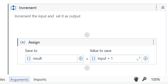

2. Erstellen Sie den Increment Low-Code-Workflow.
Erstellen Sie in der Gruppe Datei einen neuen Workflow.
Erstellen Sie zwei Argumente vom Typ
Int32, benanntresultundinput..Legen Sie die Richtung desresultArguments auf Out und die Richtung desinputArguments auf In. -
Fügen Sie eine Assign-Aktivität hinzu.
- Geben Sie im Feld Speichern unter die Variable
resultein. - Fügen Sie im Feld Zu speichernder Wert den folgenden Ausdruck hinzu, der den
input-Wert erhöht:input + 1.

Ergebnis
Die drei Workflows werden erstellt. Der codierte IncrementProxy -Workflow verwendet das workflows -Objekt, um den Low-Code- Increment -Workflow aufzurufen, und der endgültige inkrementierte Wert wird an die aufrufende Umgebung zurückgegeben.
