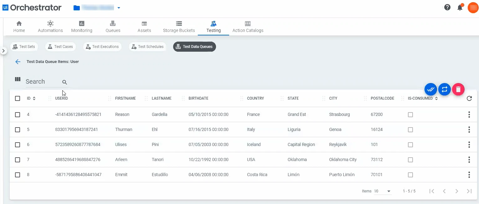

Testdaten-Warteschlangenelemente verwalten​
Verwalten Sie Warteschlangenelemente im Orchestrator, um die Testwarteschlangen für den Verbrauch vorzubereiten.
Um die Testdaten-Warteschlangenelemente zu verwalten, navigieren Sie zu Tests > Testdaten-Warteschlangen, klicken Sie auf die vertikalen Auslassungspunkte auf einer Warteschlange und dann auf Elemente anzeigen.
In der folgenden Tabelle sind die Aktionen aufgeführt, die Sie zum Verwalten der Testdaten-Warteschlangenelemente ausführen können.
Aktion Beschreibung Verfahren
Elemente hochladen
Laden Sie Elemente in ihre Testdatenwarteschlange hoch.
  1. Wählen Sie auf der Seite Testdatenwarteschlangen eine Warteschlange aus und klicken Sie auf die drei vertikalen Punkte, um das Dropdownmenü zu öffnen.
  2. Klicken Sie auf Elemente hochladen.
IsConsumed
Das Element wurde in einer Testdatenwarteschlange verwendet. Elemente, die als Verbraucht gekennzeichnet sind, werden von zukünftigen Testdaten-Warteschlangenausführungen ausgeschlossen.
  2. Klicken Sie auf Elemente anzeigen.
  3. Klicken Sie auf das Kästchen Is-Consumed für die einzelnen Elemente.
Alle Elemente in der Warteschlange als verbraucht festlegen
Kennzeichnen Sie alle Elemente als Verbraucht, um von zukünftigen Testdaten-Warteschlangenausführungen ausgeschlossen zu werden.
  3. Klicken Sie auf Alle Elemente in der Warteschlange als verbraucht festlegen.
Alle Elemente in der Warteschlange als nicht verbraucht festlegen
Kennzeichnen Sie alle Elemente als Nicht verbraucht, um in zukünftigen Testdaten-Warteschlangenausführungen eingeschlossen zu werden.
Entfernen
Entfernen eines Elements aus der Testdatenwarteschlange.
