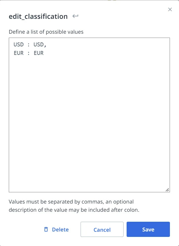

Erstellen Sie ein neues Klassifizierungsfeld.​
  1. Click Dokumentationsbild on the right pane in the Classification Fields section. The Create a new classification field window is displayed.
  2. Geben Sie einen eindeutigen Namen für das Feld im Feld Eindeutigen Feldnamen eingeben ein. Das Feld akzeptiert keine Großbuchstaben. Darf nur Kleinbuchstaben, Ziffern, Unterstriche _ und Bindestriche - enthalten.
  3. Click OK. The Edit Field window is displayed.
  4. Füllen Sie im Textbereich die Liste der Klassen aus, und geben Sie die Namen als durch Kommas getrennte Liste ein.
  5. Klicken Sie auf Speichern, um Ihre Einstellungen zu speichern.
Klassifizierungsfeld bearbeiten​
Click the Edit field Dokumentationsbild button. Define a list of possible values. Commas must separate values. An optional description of the value may be included after colon : (option 1 : description 1).

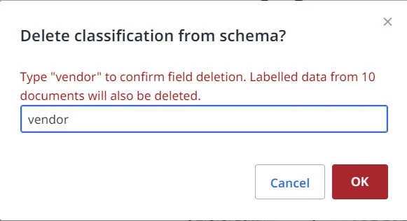

Löschen eines Klassifizierungsfelds​
Führen Sie die folgenden Schritte aus, um ein Klassifizierungsfeld zu löschen:
  1. Click the Edit fieldDokumentationsbild button corresponding to the classification field you want to delete.
  2. Klicken Sie auf die Schaltfläche Löschen.
  3. Geben Sie den genauen Namen des Felds ein.
  4. Klicken Sie auf OK.
  5. Das Klassifizierungsfeld und die zugehörigen beschrifteten Daten werden gelöscht.
