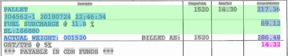

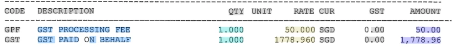

Tabellenzeilen
Es gibt zwei verschiedene Konzepte zu beachten: Tabellenzeilen und Textzeilen. Eine Tabellenzeile enthält alle Werte aller Spaltenfelder, die in dieser Zeile zusammen gehören. Manchmal sind sie alle Teil derselben Textzeile auf einer Dokumentenseite. Manchmal erstrecken sie sich über mehrere Zeilen.
Wenn eine Tabellenzeile aus mehr als einer Textzeile besteht, müssen Sie alle Werte in dieser Tabellenzeile mit dem Hotkey „/“ gruppieren. Dabei wird ein grünes Feld für die gesamte Tabellenzeile angezeigt. Hier ist ein Beispiel für eine Tabelle, in der die ersten zwei Zeilen aus mehreren Textzeilen bestehen und mit dem Hotkey „/“ gruppiert werden müssen, während die dritte Zeile eine einzelne Textzeile ist und nicht gruppiert werden muss.
Hier ein Beispiel für eine Tabelle, in der jede Tabellenzeile aus einer einzelnen Textzeile besteht. Sie müssen diese nicht mit dem Hotkey „/“ gruppieren, da dies implizit durch den Document Manager geschieht.
