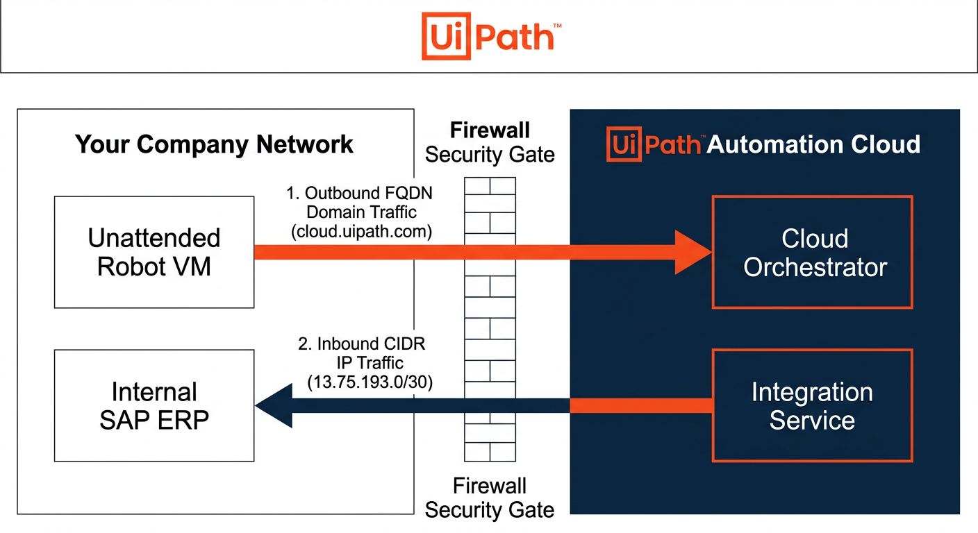

概述​
UiPath 服务需要两种类型的允许列表,具体取决于发起连接的用户:
  • DNS 域允许列表 (FQDN) :在用户、机器人或本地部署组件连接到 UiPath 时应用。此流量为您网络的出站流量,因此请将这些域添加到防火墙的出站允许列表中。必须始终列入 FQDN 允许列表,而不是 IP,因为 UiPath 的底层基础架构是分布式的。
  • IP 范围(CIDR) :在 UiPath 连接到您的系统时应用 - 例如,当 Integration Service 调用您的端点时,或 Orchestrator 连接到您的本地部署资源时。从防火墙的角度来看,此流量为入站流量(UiPath 是连接到您网络的流量),因此将相应的 CIDR 块添加到入站允许列表中。
图 1.UiPath Test Cloud 防火墙通信图
变化内容:以前,每项服务和每个区域的 IP 范围都不同。新模型将每个全局区域统一为一组 IP 范围。所有受影响的服务都在一个区域内共享相同的 IP 范围。
例如,在欧盟区域,一组统一的 IP 范围同时覆盖 Test Cloud Portal、Orchestrator、Integration Service、Apps、Automation Ops、Test Manager、AI Trust Layer 和 Notification Service。
例外:以下服务保留其自己特定于服务的 IP 范围,因此不包含在统一表格中:Document Understanding、Insights、IXP 和 Automation Cloud Robot - Serverless。有关其 IP 范围,请参阅特定于服务的 IP 范围。
