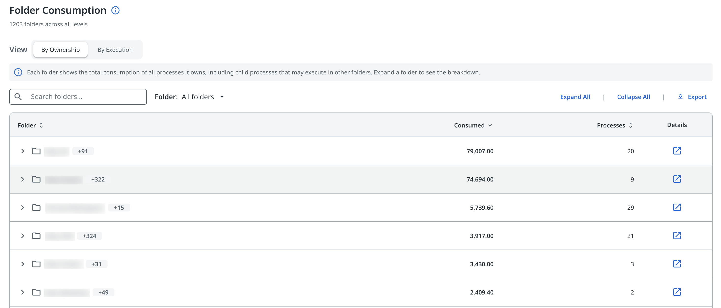

文件夹消耗情况
“文件夹消耗”部分显示在“租户级别”视图中,显示选定期间按文件夹汇总的单元消耗量。每行代表一个文件夹,并显示该文件夹消耗的单元数量及其包含的流程数量。展开文件夹,即可查看其子文件夹的消耗明细。在选定时间段内无消耗的文件夹将从列表中排除,以减少混乱;此筛选不会更改您的文件夹结构。

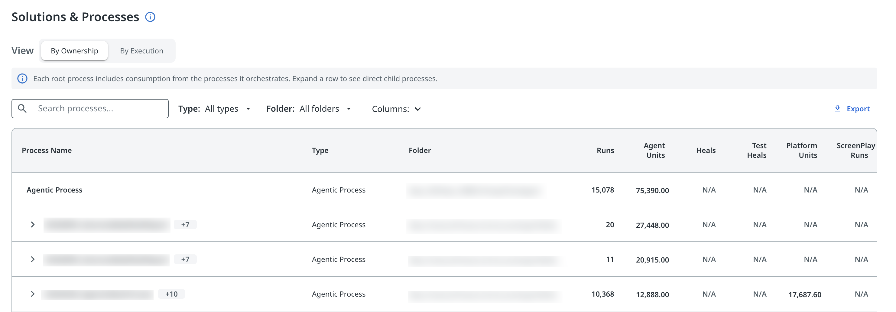

Solutions & Processes 表格
“Solutions & Processes”表格会显示在“租户”级视图中,可查看所选时段的流程级单位消耗情况。每行表示一个流程,并显示每种单元类型所消耗的总单位数量、流程所属的文件夹以及运行次数。
单流程悬浮详情弹窗
点击表格内任意一行,将弹出悬浮提示框,展示该流程的用量明细拆分数据。通过悬浮提示框内的“按流程”/“按服务”切换按钮,可以在两个视图之间切换:
- 按流程 — 展示按根流程调度的每个子流程细分的资源单元消耗。
- 按服务划分 — 展示所选流程下各项服务分别消耗的资源单元数量。
