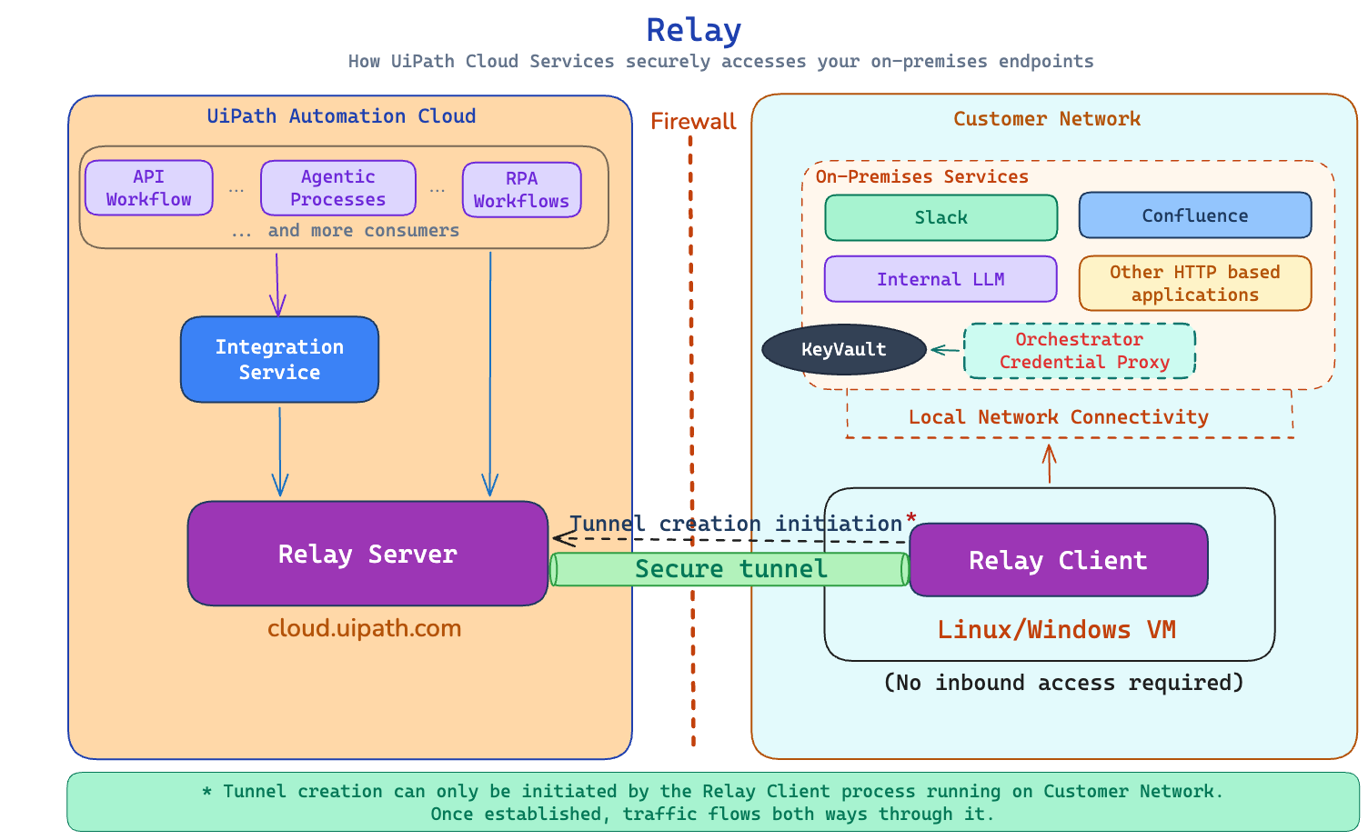

Test Cloud 中的中继架构,包括客户端如何建立仅限出站的 TLS 隧道,以及流量如何在云服务与本地端点之间流动。
工作方式​
中继客户端是安装在网络内计算机上的轻量级二进制文件,它在端口 443 上与 UiPath 中继基础架构建立持久的仅出站连接。对于中继客户端 26.4.2 或更高版本,新配置通过 cloud.uipath.com 使用 WSS (基于 TLS 的 WebSocket) 进行连接。
早于 26.4.2 版本的 Relay 客户端通过 TLS 连接到区域中继主机名。
当 UiPath Cloud 服务需要访问您的某个本地端点时,请求会从 Cloud 服务发出并经过 UiPath Relay 基础架构,随后经由出站连接传输至 Relay 客户端,然后经由本地网络到达目标服务。
由于中继客户端会启动所有出站隧道连接,因此您的网络永远不会接受来自互联网的入站连接。
连接流程​
  1. 您可以在 UiPath 管理中的中继组下注册内部部署端点。端点列表存储在中继服务中。
  2. Relay 客户端会向 Test Cloud 发出一次经过身份验证的发现请求,以此获取需要对外公开的端点列表。
  3. 中继客户端建立持久的出站控制连接。中继客户端 26.4.2 或更高版本使用 WSS (基于 TLS 的 WebSocket) 通过 cloud.uipath.com:443 连接。26.4.2 之前版本的中继客户端通过 TLS 在端口 443 上连接到区域特定中继主机名,例如 eu-relay.uipath.com。
  4. UiPath 中继基础架构通过 OIDC 验证连接,并根据已注册的中继组验证客户端配置,以防止客户端声明不属于其的端点。
  5. 当 UiPath 服务需要调用本地部署端点时,它会从 Relay API 检索 Relay URL,并从 UiPath 身份中获取中继作用域的令牌。
  6. 该服务调用中继 URL。在通过隧道转发请求之前,中继基础架构会验证令牌和使用方租户的授权。
  7. Relay 客户端通过其出站连接接收转发的请求,并通过本地网络与本地部署端点打开 HTTP 或 HTTPS 连接。
  8. 对于受支持的基于 TCP 的端点,Relay 客户端会通过环回接口将请求交给本地执行程序。执行程序将请求转换为连接器的协议(对于 SAP BAPI,为 SAP RFC over TCP),并打开与本地部署端点的连接。
