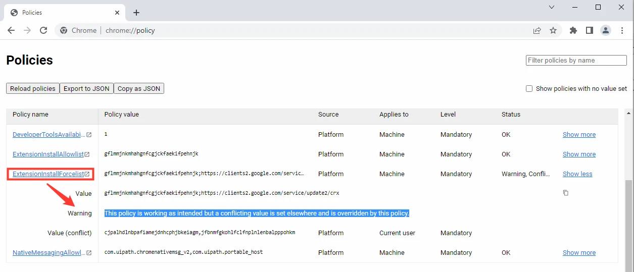

Group Policy conflict
描述
使用组策略安装适用于 Chrome 的 UiPath 扩展程序时,系统会在计算机级别更新“扩展程序安装强制列表”。
如果也在用户级别定义或使用 Chrome 云策略定义 ExtensionInstallForcelist,则可能会导致冲突。
由于计算机级别优先,因此将卸载在用户/云级别设置的扩展程序。
要确认这一点,请在 chrome://policy 中检查“扩展程序安装强制列表”下是否显示此警告:
This policy is working as intended but a conflicting value is set elsewhere and is overridden by this policy.
解决方案
要解决此冲突,请执行以下步骤:
使用
NativeHostOnly安装方法安装 UiPath Chrome 扩展程序。此安装方法可实现扩展程序与 Studio/Robot 之间的通信。
它不会对组策略进行任何更改。
To use this installation method add
CHROME_INSTALL_TYPE=NativeHostOnlyto the installation command for UiPathStudio.msi. Example:UiPathStudio.msi ADDLOCAL=DesktopFeature,Studio,Robot,RegisterService,ChromeExtension CHROME_INSTALL_TYPE=NativeHostOnly. -
在“扩展程序安装强制列表”策略中,添加以下值:
对于在线组策略安装方法(安装 Chrome 网上应用店扩展程序):
kmejkhcmhgilmppjodlgaklnmdmmhhcl;https://clients2.google.com/service/update2/crx -
For the Group Policy Offlineinstallation method (that installs the self-hosted extension):
ndmegdjihnhfmljjoaiimbipfhodnbgf;file:///C:/ProgramData/UiPath/UiPath.Common/ChromeExtension_SelfHosted/extension_manifest_chrome.xml
In the NativeMessagingAllowList policy, add the value:
com.uipath.chromenativemsg_v2.
