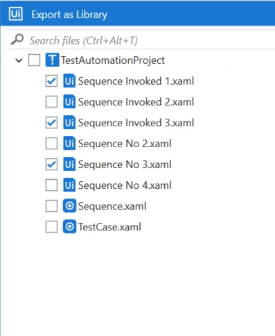

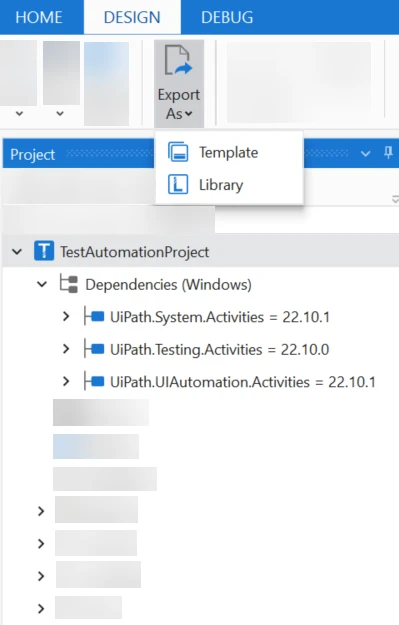

将项目提取为库​
您可以将任何流程或测试自动化项目提取为库,以在其他项目中重用。例如,您可以将测试自动化项目转换为在其他自动化项目中使用其模板。
  1. 在 Studio 中打开项目。
  2. 在“设计”功能区中,选择“导出为”,然后选择“库”。
  3. 选择要导出为库的工作流。默认情况下,取消选择整个项目以及入口点(主工作流和测试用例)。

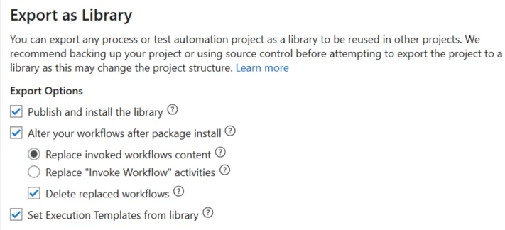

  4. 配置以下提取选项:
    • Include Test Cases: By default, this option is enabled for a Process project and disabled for a Test Automation project. You should enable this option if you want to include test cases as part of the extracted library.
    • Publish and install the library: Automatically selected to publish the package to a shared feed and install the library as a project dependency. You can disable this option if you want to create the library without publishing it. If disabled, the remainder options are not available for configuration.
    • “安装包后更改工作流”:选择此项可使用已从库编译的活动修改工作流。
    • “替换模式”:选择工作流替换方法。
      • 选择“替换调用的工作流内容”以更改从入口点调用的工作流,或使用提取的库中的相应活动更改测试用例。
      • 如果您使用“调用工作流”活动的“隔离会话”和“目标会话”属性以分别在单独的 Windows 流程中运行和在不同的会话中启动,请使用此选项。
      • 选择“替换调用工作流”活动,将“调用工作流”活动更改为提取的库中的活动。
        警告:
        如果您将“隔离会话”和“目标会话”属性用于“调用工作流”活动,请不要选择此选项。
    • “删除替换的工作流”:删除已被提取的库活动替换的工作流。
    • Set Execution Templates from library: Add execution templates to the library.
