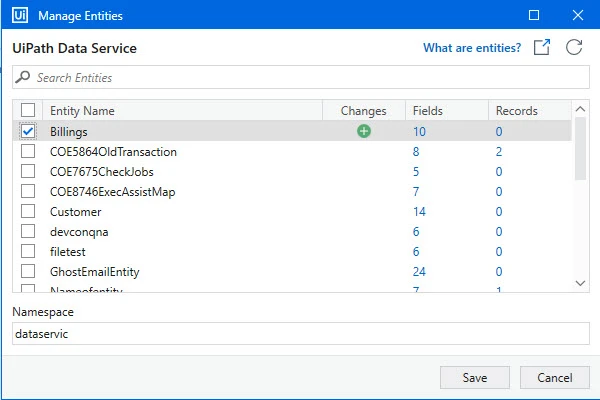

  1. 创建测试自动化项目。
  2. 在“设计”功能区中,单击“管理实体” 。
    1. 取消选择所有实体,然后仅选择要在测试用例中检索的实体。
      在此示例中,我们仅选择了 Billings 实体。
    2. 单击“保存” ,将所选实体添加到您的项目中。

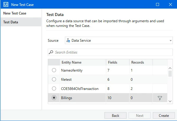

  3. 创建一个新的测试用例。
    1. 在“测试数据”选项卡中,选择Data Service 的“源” 。
    2. 选择要在测试用例中使用的实体。
      在此示例中,我们再次选择了 Billings 实体。
    3. 单击“创建”。

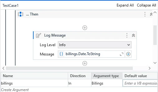

      With the test case, an argument is also created automatically in the Arguments panel, carrying the name of the entity. The type of the argument represents the namespace of the project and the name of the entity you selected as data source.
      重要提示:
      保留参数名称不变。否则,您将无法从实体中检索数据。
  4. 要从实体检索字段,请输入生成的参数,然后访问要检索的字段。 您可以使用以下格式检索实体中的字段和记录: <dataEntityName>.<fieldName>.toString 。
    在此示例中,我们添加了日志消息活动,并在“消息”字段中输入 billings.Data.toString。
