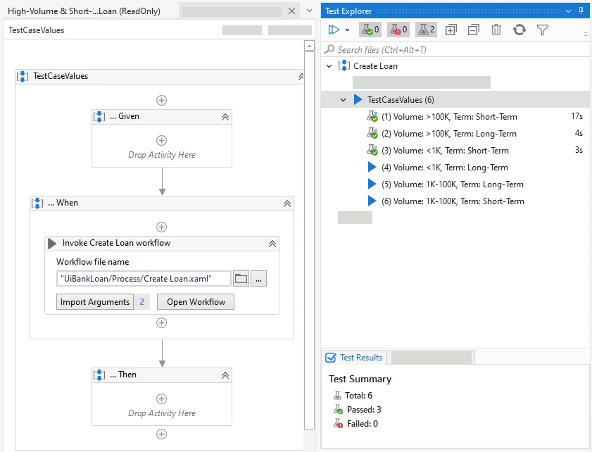

“测试资源管理器”是一个面板,显示与测试自动化相关的信息。您可以使用“测试资源管理器”及其子面板将测试分组、执行调试或分析活动覆盖率。
典型的“测试资源管理器”面板显示测试自动化项目中的所有测试用例和工作流。例如,如果您有一个数据驱动的测试用例,则默认情况下它会折叠显示,并且变体数量放在括号下(例如 TestCaseValues (6))。

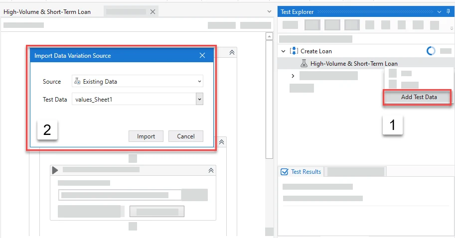

For example, you can use the contextual menu to add, update, and remove test data on your test cases.
测试用例上下文菜单
下表列出了您可以在文本资源管理器中测试用例的上下文菜单中执行的操作。
操作描述
运行运行选定的测试用例。
调试调试选定的测试用例。
添加测试数据将数据变体源导入到选定的测试用例。
在项目资源管理器中显示显示在“项目”面板中选定的测试用例。
设置执行模板为所选测试用例设置执行模板。
链接到 Test Manager将选定的测试用例链接到 Test Manager。

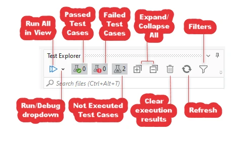

下表列出了您可以在“测试资源管理器”面板中执行的操作。
操作 描述
在视图中运行全部
您可以在执行操作前选择多个测试用例。
  • Run All In View: Run tests that are currently in view through all filters.
  • Run All: Run all test cases and workflows.
  • Run Selected: Run only selected test cases and workflows. Additionally, you can use the contextual menu by right-clicking a file and selecting Run.
  • Run Failed Test Cases: Run only failed test cases.
  • Debug Selected: Debug only selected test cases and workflows. Additionally, you can use the contextual menu by right-clicking a file and selecting Debug.
  • Debug Failed Test Cases: Debug only failed test cases.
  • Repeat Last Test Run: Run the latest test.
已通过的测试用例
仅显示已通过的测试用例。
失败的测试用例
仅显示失败的测试用例。
未执行的测试用例
仅显示未执行的测试用例。
展开/收起
展开或折叠所有测试用例。
清除执行结果
清除“测试资源管理器”面板中显示的所有执行结果。
刷新
刷新“测试结果”面板中显示的信息。您还可以使用此操作为“测试资源管理器”填充新添加的测试用例。
按文件类型筛选
选择在“测试资源管理器”面板中显示的内容。
按编辑状态筛选
选择是否要显示正在进行的测试用例或已从执行中忽略的工作流。
按显示选项筛选
选择是否显示活动覆盖率或执行时间。
按覆盖/未覆盖的活动筛选
选择是否在“设计器”面板中显示执行期间覆盖的活动。
搜索测试
使用搜索功能查找测试用例名称。
