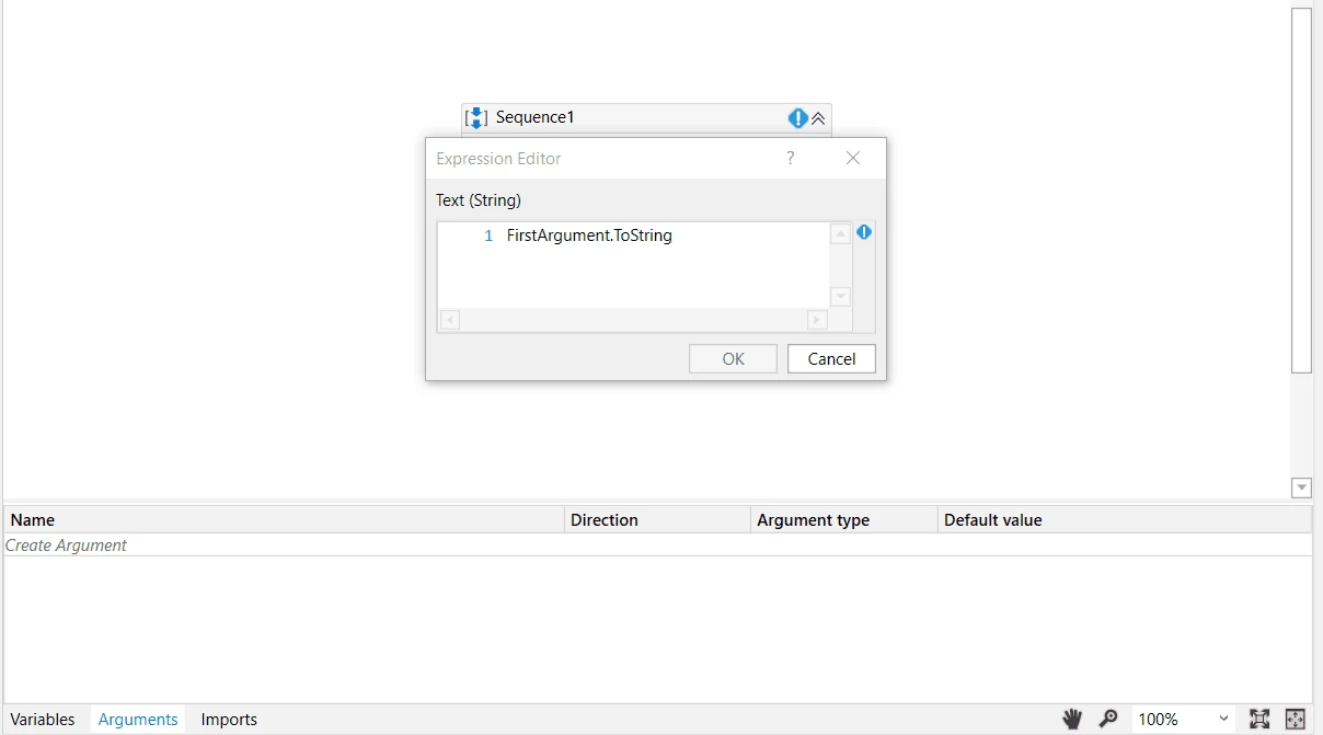

从表达式​
另外,可以通过活动输入字段或“表达式编辑器”直接使用表达式创建自变量:
  1. 选择表达式的一部分,然后按住 Ctrl + M 或 Ctrl + Shift + M。显示“设置参数”字段。
  2. 填写名称,然后按 Enter 键。系统即会创建此参数。在“参数”面板中检查参数的类型和方向。
根据活动,以这些方式创建的参数会自动接收类型。 例如,如果您在写入范围活动的 Data Table 字段中创建参数,则参数的类型将设置为 DataTable。 如果您在写入行活动的Text字段中创建参数,则参数的类型将设置为 String。

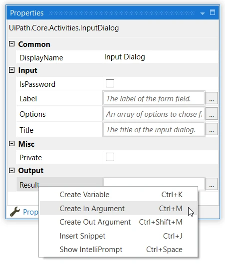

通过属性面板​
  1. 在任意活动的“属性”面板中,右键单击可编辑字段,然后从上下文菜单中选择“创建输入参数”或“创建输出参数”。或者,您也可按 Ctrl+M 或 Ctrl+Shift+M。系统随即会显示“设置参数”字段。
  2. 填写名称,然后按 Enter 键。系统随即会创建此参数并将其显示在相应字段中。在“参数”面板中检查其方向和类型。
系统将根据所选属性自动生成参数类型。

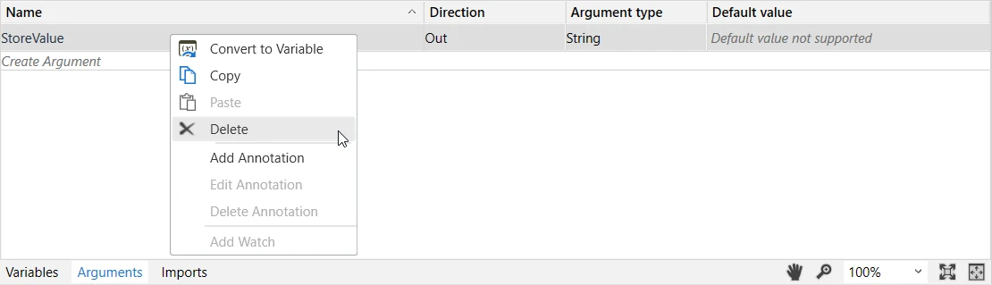

通过参数面板​
  1. 打开“参数”面板
  2. 右键单击参数,然后选择“删除”。或者,将其选中,然后按 Delete 键。
