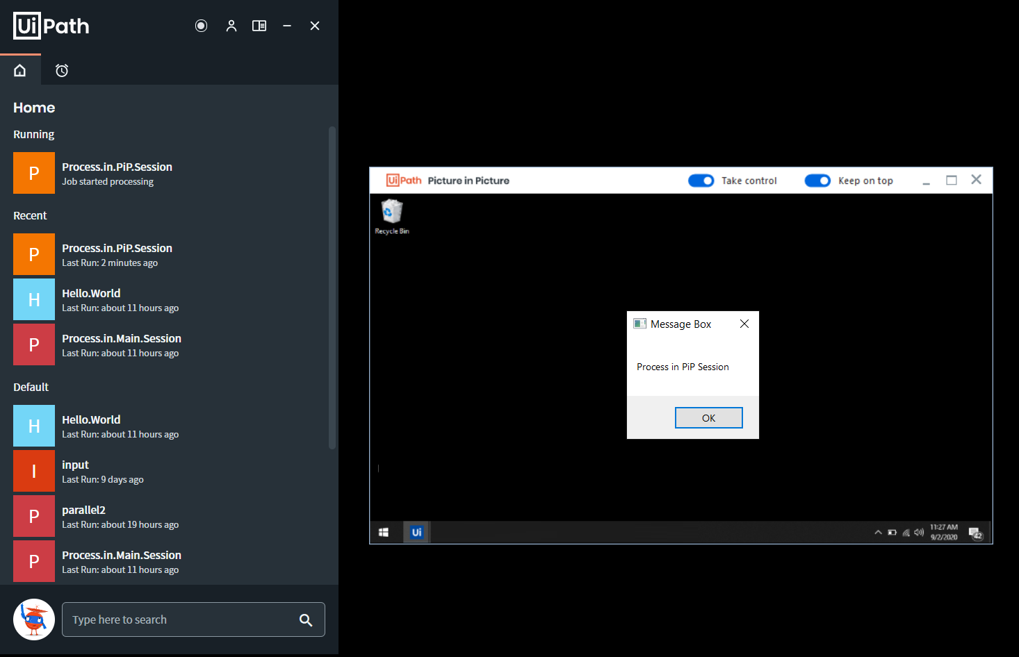

ピクチャ イン ピクチャを使用すると、マシン上で現在行っている作業を中断することなく有人オートメーションを実行できます。
ピクチャ イン ピクチャを利用してコンピューターを使用しながらメディアを表示するのと同じように、作業を分割して同時に実行できます。
ロボットが PiP セッションで動作する間、ユーザーはマシンを使用してファイルへのアクセス、ドキュメントの変更、メールの送信、電話対応など、自分にしかできない作業を行うことができます。
ピクチャ イン ピクチャには 2 つのバージョンがあります。いずれの場合も、オートメーションとユーザーが行う作業は分けて行われ、以下のテクノロジに基づいています。
Child Session - Processes run in a separate Windows session on the machine.
Virtual Desktop - Processes run in the same Windows session but on a virtual desktop.
PiP プロセスは、Studio の [デバッグ] タブ、StudioX、または UiPath Assistant から開始されます。

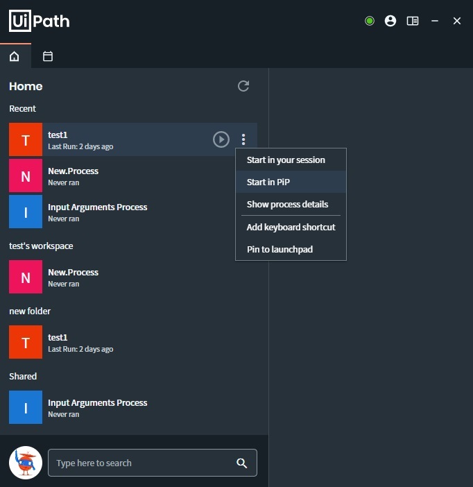

ピクチャ イン ピクチャ機能にアクセスする
Studio からアクセスする場合: [デバッグ] タブに移動し、[ピクチャ イン ピクチャ ] オプションを選択します。
Assistant からアクセスする場合: 目的のオートメーションの [設定] タブを選択し、[PiP で実行] トグルをオンにします。
