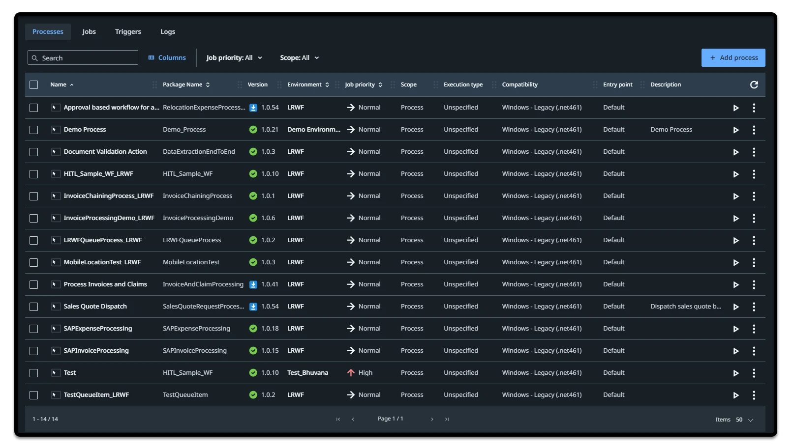

Um processo representa uma versão de pacote vinculada a uma pasta específica. Quando você implanta um novo processo, ele fica disponível para todas as contas que têm acesso a essa pasta.
The Processes page enables you to deploy an uploaded package as a new process, manage previously created processes, keep all your processes up to date with the most recent package versions, and directly start a job using the desired process. This helps you distribute packages across all accounts in your organization and execute processes faster whether from the Processes or Jobs page.
Além de executar processos a partir das páginas Processos e Trabalhos, você também pode configurar qualquer processo para começar automaticamente quando o agente do robô for iniciado. Como um administrador, isso permite que você tenha certeza de que os processos necessários sejam iniciados sem demora ou falha por parte do usuário da máquina, por exemplo, para garantir a adesão às políticas de TI da empresa.
A tabela abaixo contém as descrições dos campos da página Processos.
Campo Description
Name
O nome de exibição do processo.
O tipo do processo é ilustrado com um ícone exibido ao lado da versão. O ícone representa o tipo dessa versão de processo específica.

You can sort the processes list by Name.
Nome do Pacote
O nome do pacote que foi implantado.
Não visível por padrão. Para exibir a coluna, selecione-a no menu Colunas.
You can sort the processes list by Package Name.
Versão
O número da versão do pacote sendo usada atualmente em um determinado processo.
  • The docs image icon next to this field indicates that you are not using the latest available version.
  • If the package version associated with a process is no longer available in the configured NuGet repository, it is indicated with the following icon docs image.
  • If you are using the latest available version, the following icon docs image is displayed.
Ambiente
Disponível apenas para pastas clássicas. O nome do ambiente atribuído a um determinado pacote.
Prioridade do trabalho
A prioridade do trabalho.
You can sort and filter the processes list by Job priority.
Escopo
O escopo de um projeto, definido no momento do projeto no Studio. As seguintes opções estão disponíveis:
  • Process - displayed for Studio projects of type Processor Library
  • Teste — exibida para projetos do Studio do tipo Automação de teste
You can filter the processes list by Scope. Not visible by default. To display the column, select it from the Columns menu.
Tipo de execução
O tipo de execução do processo. Vinculado à configuração de projeto de Automação assistida no Studio:
  • se a opção estiver ativada, o processo será executado em um contexto Assistido
  • se a opção estiver desativada, o processo será executado em um contexto Não assistido
O valor Não especificado é exibido para pacotes publicados antes da versão 2021.10.3 do Studio.
Compatibilidade
O sistema operacional compatível para a estrutura de destino subjacente do projeto de automação.
Ponto de entrada
O arquivo de fluxo de trabalho usado para iniciar a execução do processo. Por padrão, o arquivo Main.xml é definido como o ponto de entrada. Se seu projeto tiver vários pontos de entrada, aquele selecionado na criação do processo será exibido.
Description
Uma descrição personalizada para o processo. É recomendável que você preencha este campo, especialmente quando estiver lidando com vários usuários e processos no Orchestrator.

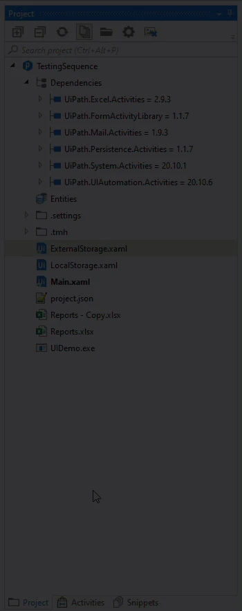

Há casos em que seus projetos de automação consistem de múltiplos fluxos de trabalho. Para esses projetos, é uma boa prática manter o principal fluxo de trabalho do seu projeto no arquivo Main.xaml. Todos os outros arquivos .xaml de automação incluídos no projeto devem ser vinculados ao Main.xaml por meio da atividade Invoke Workflow File pois em cenários típicos apenas o arquivo Main.xaml é executado quando você executar um trabalho, sendo este o ponto de entrada padrão de qualquer projeto de automação. Saiba mais sobre organização de projetos e princípios de design no Studio.
Você pode alterar o ponto de entrada de um projeto de automação, ou seja, alterar sua execução "gate" alterando o arquivo .xaml principal. Da mesma forma, você pode adicionar vários pontos de entrada para seus processos de RPA, o que permite que você execute apenas uma ramificação de seu projeto de automação.
Você pode alterar o arquivo .xaml principal ou adicionar vários pontos de entrada em processos RPA no Studio ao clicar com o botão direito do mouse em um arquivo .xaml diferente ou adicionando-o como como principal ou adicionando-o como como um ponto de entrada.
Digamos que você cria um fluxo de trabalho que verifica faturas. A fatura pode ser baixada a partir do armazenamento de nuvem ou pode ser localizada no seu dispositivo.
Você cria dois fluxos de trabalho dentro do projeto e define-os como pontos de entrada:
  • DownloadInvoiceFromStorage.xaml - fluxo de trabalho que baixa a fatura a partir de um armazenamento externo
  • GetInvoiceFromLocal.xaml – Fluxo de trabalho que obtém a fatura a partir do seu dispositivo.
No tempo de execução no Orchestrator, você seleciona o fluxo de trabalho que corresponde ao seu cenário como um ponto de entrada. Se a fatura já estiver em seu dispositivo local, você define GetInvoiceFromLocal.xaml como um ponto de entrada. Isso inicia a execução começando com essa etapa e continua com o fluxo de trabalho de verificação de faturas (o arquivo Main.xaml).
