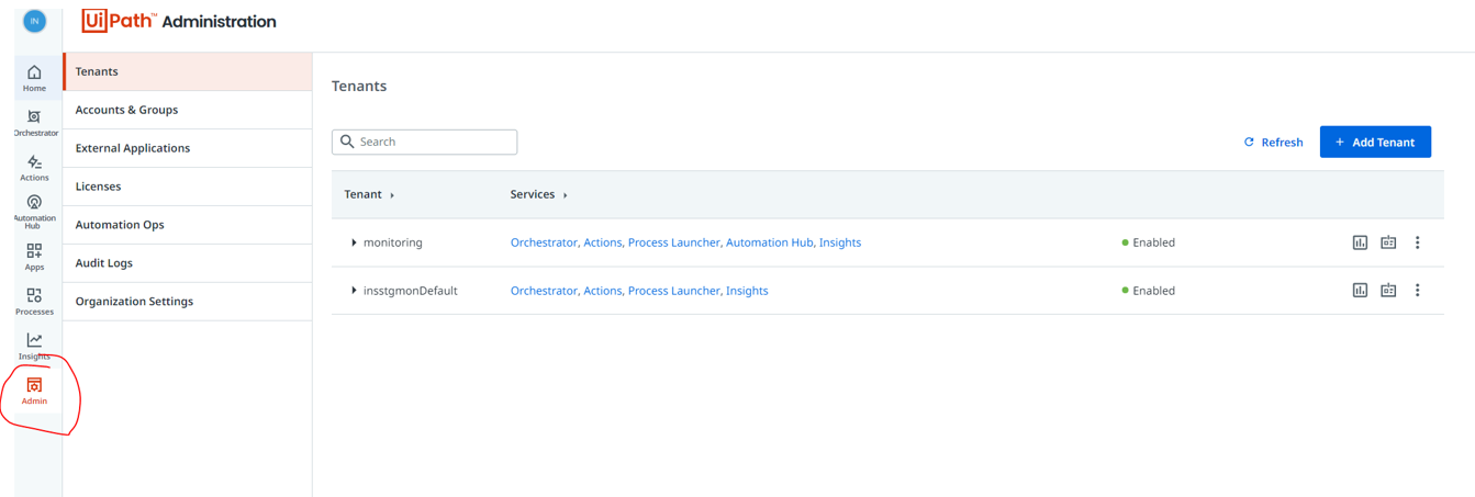

Navegue para Automation CloudTM.
Na barra de navegação esquerda, selecione Admin.

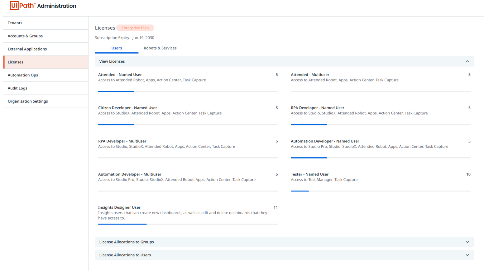

Selecione a aba Licenças .

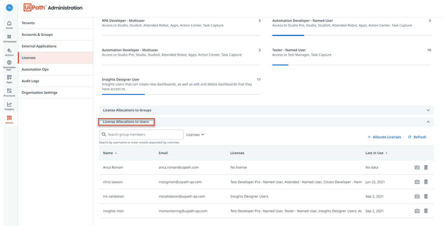

Expanda a seção Alocações de licenças para usuários.
Procure o usuário para o qual você deseja atribuir uma licença do Designer.

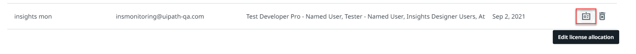

Selecione o botão Editar alocação de licenças ao lado do usuário.
Edite a alocação de licença para o usuário e salve as alterações.

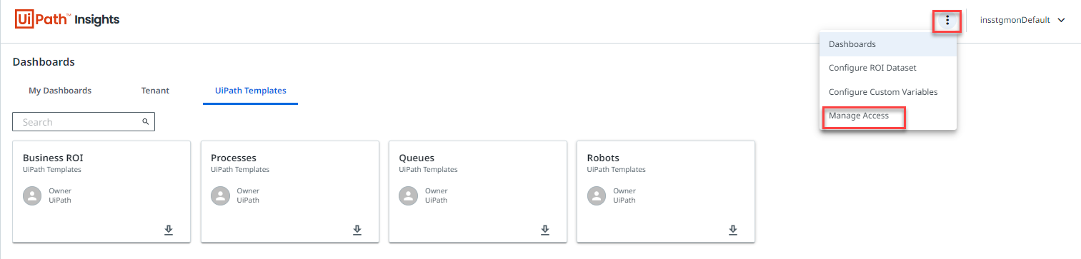

Adição de usuários do Designer no Insights
Apenas usuários com permissões de administrador podem conceder acesso a outros usuários. Um administrador pode conceder acesso a outros usuários por meio das seguintes etapas:
Navegue até seu tenant desejado no Automation CloudTM.
Na barra de navegação esquerda, selecione o ícone Insights para abrir a página inicial.

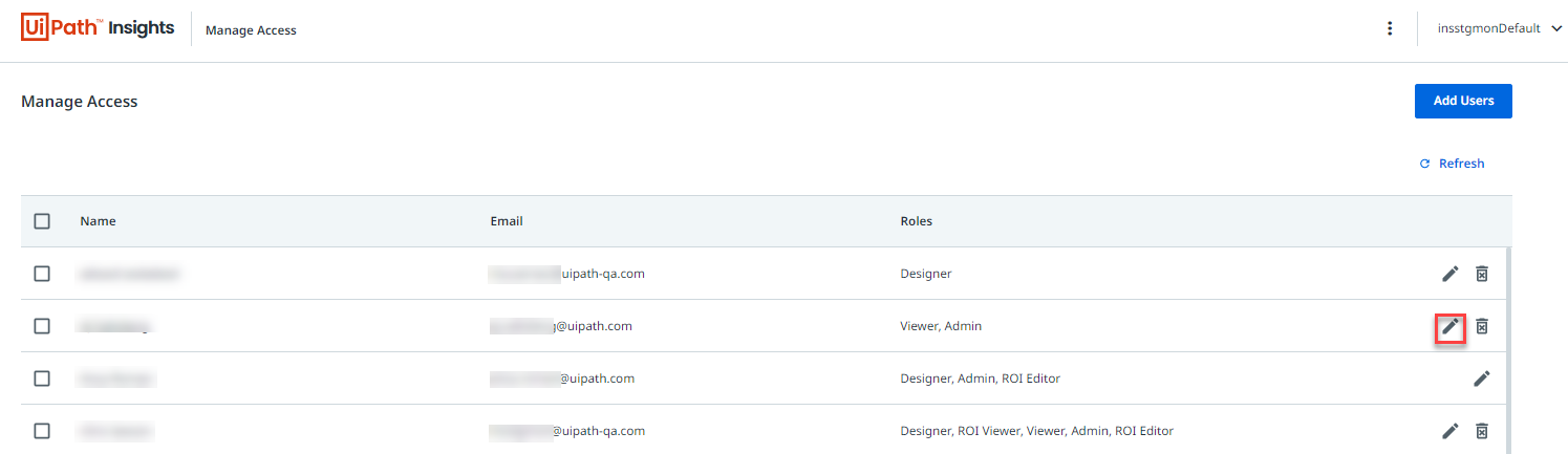

No menu de 3 pontos no canto superior direito da página inicial do Insights, selecione Gerenciar acesso.

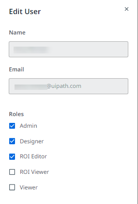

Para atribuir ou remover a permissão de um usuário, selecione o botão Editar usuário ao lado do usuário que você deseja editar.
Habilite as funções que você deseja dar ao usuário e salve as alterações.
