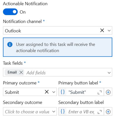

Com as Notificações acionáveis, você pode concluir rapidamente tarefas simples diretamente da sua caixa de entrada, sem ter que fazer login no Action Center:
- Aprovar uma Ação
- Rejeitar uma ação
- Adicionar comentários a uma ação
Você também pode selecionar Exibir tarefa completa no Action Center para acessar todos os detalhes da tarefa no Action Center.
Para ter notificações acionáveis, você precisa habilitar essa opção ao Criar tarefa do aplicativo.
Notificações acionáveis suportam um número máximo de 10 campos no aplicativo de ação correspondente. Se o esquema do app de ação tiver mais de 10 campos, desabilite as notificações acionáveis.
Figura 1. Notificações acionáveis
