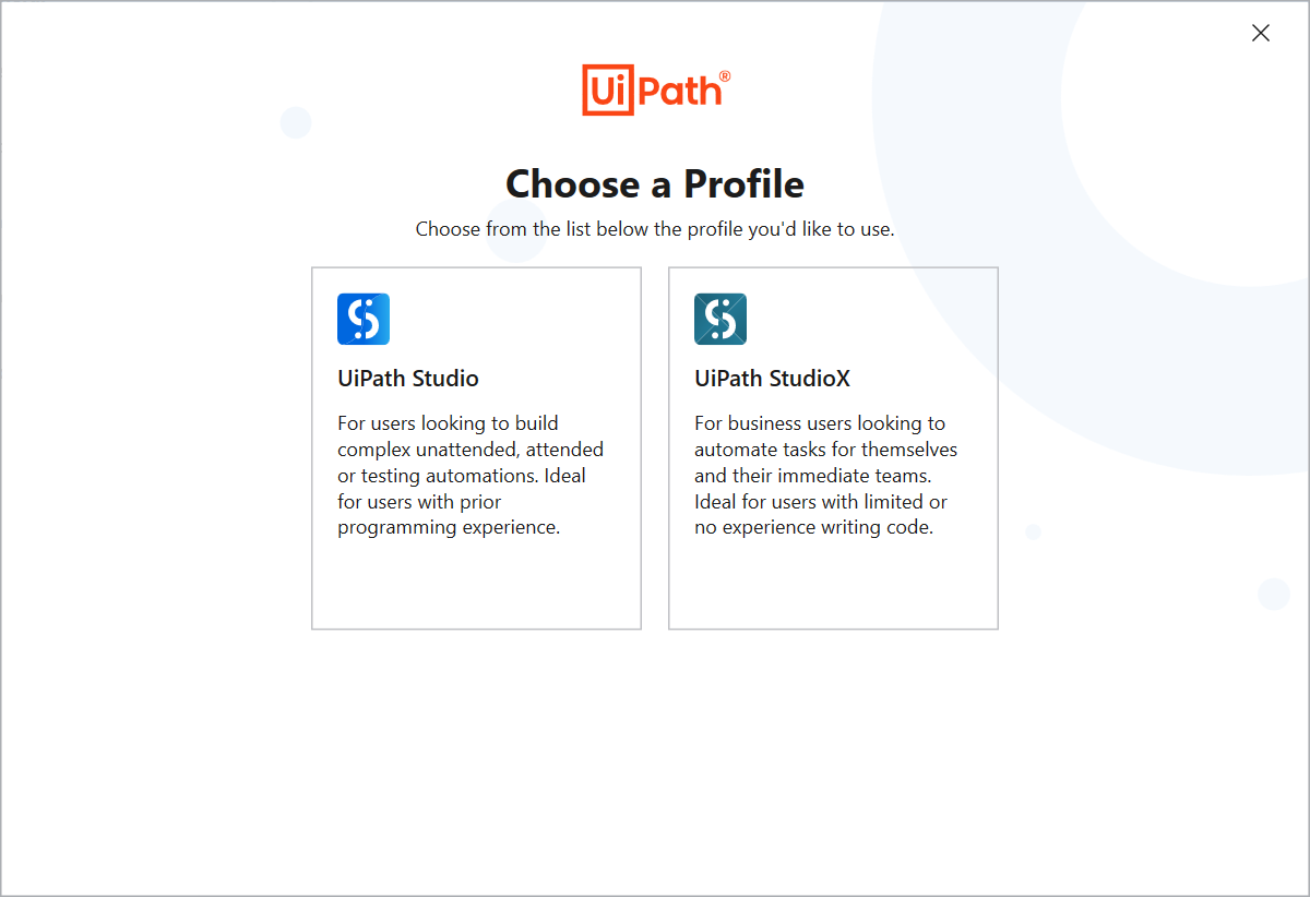

## Selecting the Studio Profile
Si llevas a cabo una instalación nueva como parte de una prueba de UiPath Platform on-premises o al usar Community Edition de Studio, después de activarlo, se te pedirá que selecciones qué perfil utilizar (Studio o StudioX).
![Studio profile selection screen with Studio and StudioX options](https://dev-assets.cms.uipath.com/assets/images/studio/2024-10-docs-image-315671-85556e92.webp)
Si tienes una licencia Enterprise, el perfil de Studio se seleccionará automáticamente después de la activación en función de la asignación de la licencia en Orchestrator.
Podrás cambiar a otro perfil de usuario en cualquier momento desde Studio mediante Inicio (vista Backstage) > Configuración > Licencia y perfil > Cambiar el perfil.
