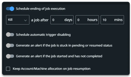

  13. Activa la alternancia Programar finalización de la ejecución del trabajo para seleccionar una estrategia de finalización del trabajo.
    Nota:
    • El tiempo especificado aquí transcurre según las especificaciones incluso si la tarea está en cola. Por ejemplo, si programas una tarea para que se ejecute a las 13:00 y que se detenga después de 20 minutos, la tarea se detendrá a las 13:20 aunque haya permanecido en cola hasta las 13:15 y después se haya iniciado.
    • Las opciones de Programar la finalización de la ejecución del trabajo de un desencadenador se conservan para los trabajos iniciados manualmente.

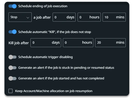

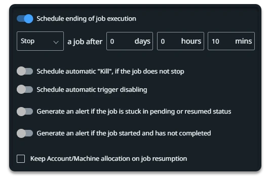

    Por ejemplo, digamos que has creado el desencadenador T1 y has activado las siguientes programaciones de finalización de trabajo:
    • Programar el final de la ejecución del trabajo:detener un trabajo después de 10 minutos
    • Schedule automatic "Kill", if the job does not stop:Kill job after 2 mins
      En la página Automatizaciones > Desencadenadores, al hacer clic en Iniciar un trabajo ahora para el desencadenador T1, se abre la página Iniciar trabajo con las programaciones de finalización del trabajo ya aplicadas, las mismas que configuraste al crear el desencadenador.
    Example: If you schedule to stop a Pending or Running job after 2 hours and also configure to kill the same job after 3 hours, the job will be killed after 5 hours. This happens because, first, the signal is sent to Orchestrator that the job was indeed stopped after 2 hours. Once the signal has been received, the kill job action is triggered to occur in 3 hours, thus resulting a total of 5 hours.
    • Seleccione Detener en el menú desplegable: intenta finalizar la ejecución correctamente después de que haya pasado el intervalo de tiempo definido, ya que el trabajo está atascado en estado Pendiente o En ejecución (establezca el tiempo en un mínimo de 1 minuto, un máximo de 10 días, 23 horas y 59 minutos);
      Ejemplo: Orchestrator intentará detener los trabajos que hayan estado atascados durante al menos 10 minutos en Pendiente o En ejecución.
    • Seleccione Cancelar en el menú desplegable: intenta finalizar la ejecución de forma forzada después de que haya transcurrido el intervalo de tiempo definido, ya que el trabajo está atascado en estado Pendiente o En ejecución (establezca el tiempo en un mínimo de 1 minuto, un máximo de 10 días, 23 horas y 59 minutos);
      Ejemplo: Orchestrator intentará eliminar los trabajos que hayan estado atascados durante al menos 10 minutos en Pendiente o En ejecución.
    • Seleccione Detener en el menú desplegable y habilite la opción Si el trabajo no se detiene, eliminar: intenta finalizar la ejecución correctamente después de que haya transcurrido el intervalo de tiempo definido, ya que el trabajo está atascado en un estado Pendiente o En ejecución y luego intenta finalizarla forzosamente después de que haya transcurrido el intervalo de tiempo definido, ya que el trabajo está atascado en un estado Deteniendo (establezca el tiempo en un mínimo de 1 minuto, un máximo de 10 días, 23 horas y 59 minutos).
      Ejemplo: Orchestrator intentará detener los trabajos que hayan estado atascados en Pendiente o En ejecución durante al menos 10 minutos. Si la terminación no se produce, Orchestrator intentará eliminar los trabajos que hayan estado detenidos durante al menos 20 minutos.
