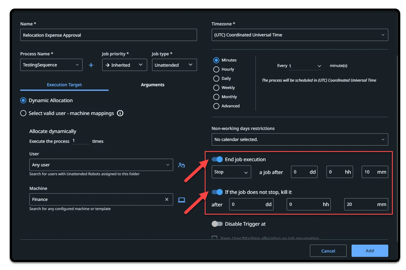

Habilita la opción Finalizar la ejecución del trabajo para seleccionar una estrategia de finalización del trabajo.
Nota:El tiempo especificado aquí transcurre según las especificaciones incluso si la tarea está en cola. Por ejemplo, si programas una tarea para que se ejecute a las 13:00 y que se detenga después de 20 minutos, la tarea se detendrá a las 13:20 aunque haya permanecido en cola hasta las 13:15 y después se haya iniciado.
Además, si programa detener un trabajo en ejecución o en curso después de 2 horas y también configura para eliminar el mismo trabajo después de 3 horas, el trabajo se eliminará después de 5 horas. Esto sucede porque, en primer lugar, se envía la señal a Orchestrator de que el trabajo se detuvo después de 2 horas. Una vez que se ha recibido la señal, la acción de cancelar trabajo se desencadena para que se produzca en 3 horas, lo que da como resultado un total de 5 horas.

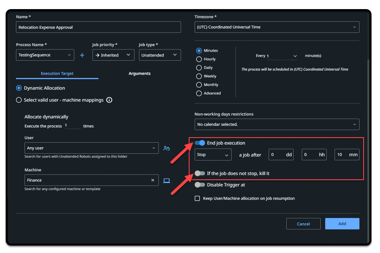

Seleccione Detener en el menú desplegable: intenta finalizar la ejecución correctamente después de que haya pasado el intervalo de tiempo definido, ya que el trabajo está atascado en estado Pendiente o En ejecución (establezca el tiempo en un mínimo de 1 minuto, un máximo de 10 días, 23 horas y 59 minutos);
Ejemplo: Orchestrator intentará detener los trabajos que hayan estado atascados durante al menos 10 minutos en Pendiente o En ejecución.

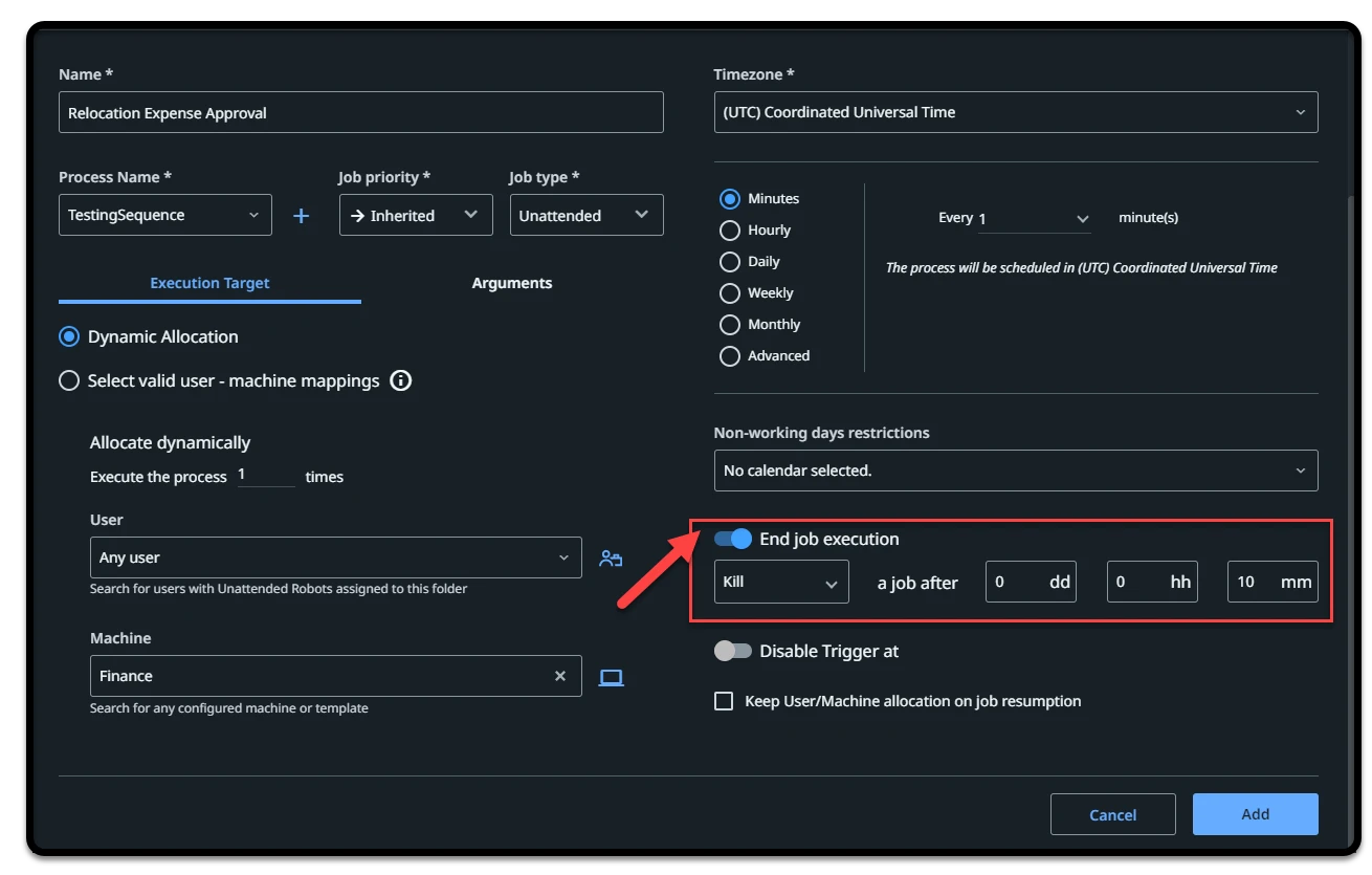

Seleccione Cancelar en el menú desplegable: intenta finalizar la ejecución de forma forzada después de que haya transcurrido el intervalo de tiempo definido, ya que el trabajo está atascado en estado Pendiente o En ejecución (establezca el tiempo en un mínimo de 1 minuto, un máximo de 10 días, 23 horas y 59 minutos);
Ejemplo: Orchestrator intentará eliminar los trabajos que hayan estado atascados durante al menos 10 minutos en Pendiente o En ejecución.
Seleccione Detener en el menú desplegable y habilite la opción Si el trabajo no se detiene, eliminar: intenta finalizar la ejecución correctamente después de que haya transcurrido el intervalo de tiempo definido, ya que el trabajo está atascado en un estado Pendiente o En ejecución y luego intenta finalizarla forzosamente después de que haya transcurrido el intervalo de tiempo definido, ya que el trabajo está atascado en un estado Deteniendo (establezca el tiempo en un mínimo de 1 minuto, un máximo de 10 días, 23 horas y 59 minutos).
Ejemplo: Orchestrator intentará detener los trabajos que hayan estado atascados en Pendiente o En ejecución durante al menos 10 minutos. Si la terminación no se produce, Orchestrator intentará eliminar los trabajos que hayan estado detenidos durante al menos 20 minutos.

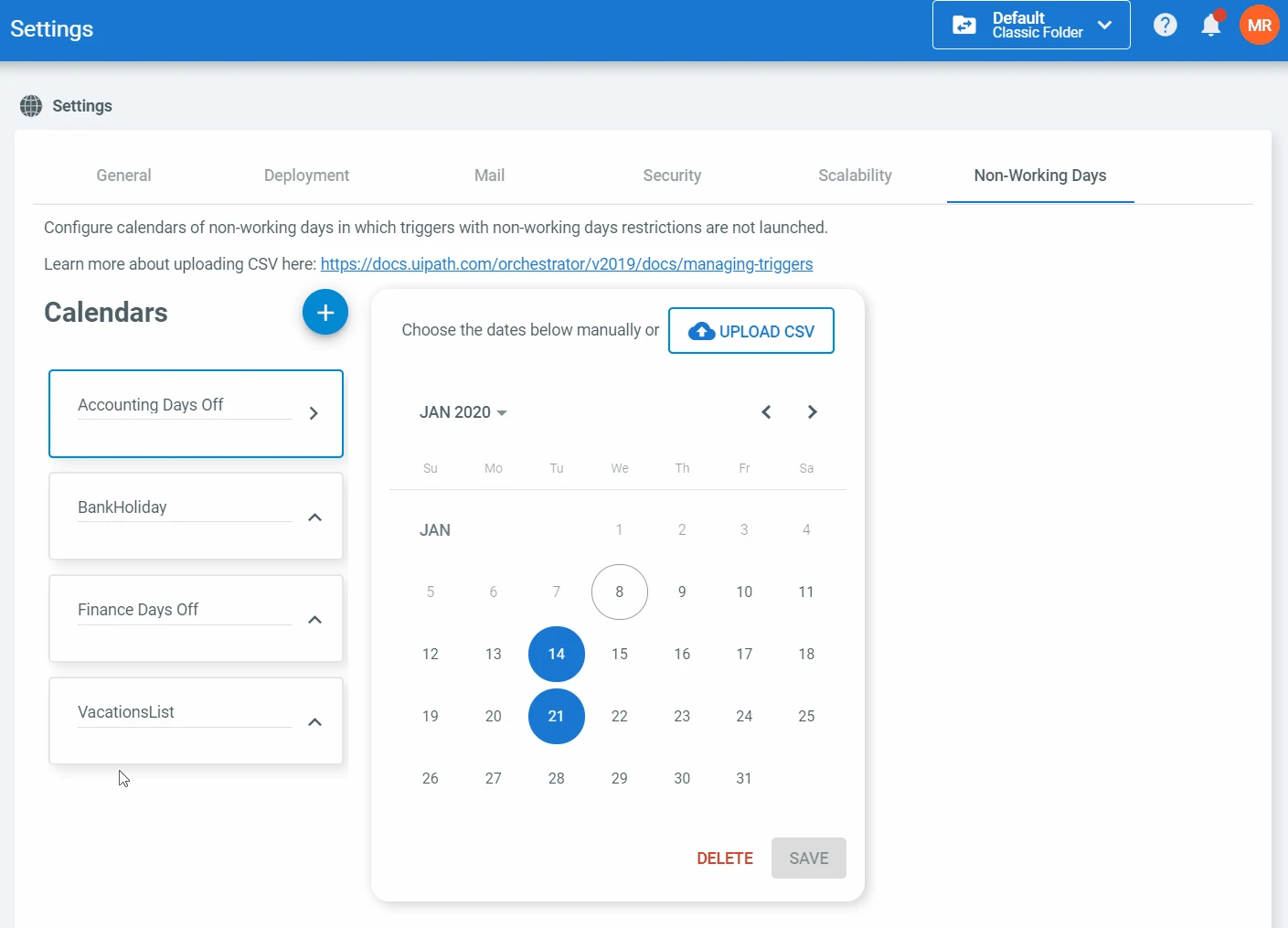

Administrar días no laborables
Crear nuevo calendario
Abre la pestaña Días no laborables en la página Configuración. Se mostrará una lista ordenada alfabéticamente con todos los calendarios definidos anteriormente.
Se mostrará el calendario BankHoliday, si existe. Este calendario se crea al actualizar tu Orchestrator a 19.10 si tienes días no laborables definidos en tu versión anterior.
Haz clic en Añadir para crear un calendario nuevo y escribe su nombre en el campo resaltado. El nombre debe ser único y puede contener un máximo de 150 caracteres alfanuméricos. No puedes crear calendarios sin nombre o que solo contengan caracteres de espacio.
Haz clic en Guardar o pulsa Enter en tu teclado para guardar el calendario nuevo. El calendario se guardará y se mostrará en la lista de calendarios.
Para el calendario seleccionado, define los días no laborables manualmente o cargando un archivo .csv o una combinación de estos.
En la página Desencadenadores, al crear un desencadenador o editar uno existente, selecciona el calendario deseado en la lista desplegable Restricciones de días no laborables.
Nota:When you use non-working days, the trigger time zone must be the same as the tenant time zone (Tenant> Settings> General), because calendar restrictions cannot be applied in different time zones. A tenant without an explicitly defined time zone inherits it from the host.
Haz clic en Actualizar para que los cambios surtan efecto. Cada cambio realizado a un calendario se propagará posteriormente a todos los desencadenadores asociados con ese calendario.
Al seleccionar manualmente días no laborables
Haz clic en un calendario para seleccionarlo. El calendario en la parte derecha de la ventana se actualizará en consecuencia.
En el calendario mostrado, haz clic en las fechas en las que quieras detener tus desencadenadores. Haz clic de nuevo en una fecha seleccionada para deseleccionarla.
Haz clic en Guardar para guardar las fechas seleccionadas como días no laborables.
Subiendo el archivo .csv Archivos
Te permite cargar una serie de fechas en un calendario seleccionado directamente desde un archivo.csv. Ten en cuenta que el archivo debe rellenarse previamente con un formato predeterminado para que la carga tenga éxito. Las nuevas fechas de tu archivo cargado sobrescriben cualquier fecha ya contenida en el calendario.
El archivo .csv debe contener el encabezado de columna ExcludedDate. Todos los días no laborables deben estar incluidos en esa columna, siguiendo el formato YYYY-MM-DD, YYYY/MM/DDo .YYYY MM DD
See the Example section below for more information.
Opción 1
- En el calendario seleccionado, haz clic en Cargar csv.
- Busca el archivo .csvdeseado, selecciónalo, y haz clic en Abrir. Orchestrator analiza el archivo para confirmar las reglas de formato (consulta la sección de ejemplo siguiente).
- Haz clic en Si en el cuadro de diálogo de confirmación para sobrescribir las fechas ya contenidas en el calendario con las nuevas fechas de tu archivo cargado.
- Haz clic en Guardar para guardar el calendario modificado.
Opción 2
- Arrastra y suelta el archivo
.deseado sobre la parte superior del calendario seleccionado. Orchestrator analiza el archivo para confirmar las reglas de formato (consulta la sección de ejemplo siguiente). - Haz clic en Si en el cuadro de diálogo de confirmación para sobrescribir las fechas ya contenidas en el calendario con las nuevas fechas de tu archivo cargado.
Ejemplo
Let's say you upload into a calendar the content of the following .csv file. An easy way to create such a file is to populate the data into an excel file and save it as a .csv file:
o puedes descargar un archivo.csv con todos los encabezados de columna rellenados y personalizarlo según tus necesidades.
Ten en cuenta que este archivo contiene un encabezado de columna predefinido, ExcludedDate. Introduce todos los días no laborables en esa columna, mediante el formato YYYY-MM-DD, YYYY/MM/DD o YYYY MM DD.
