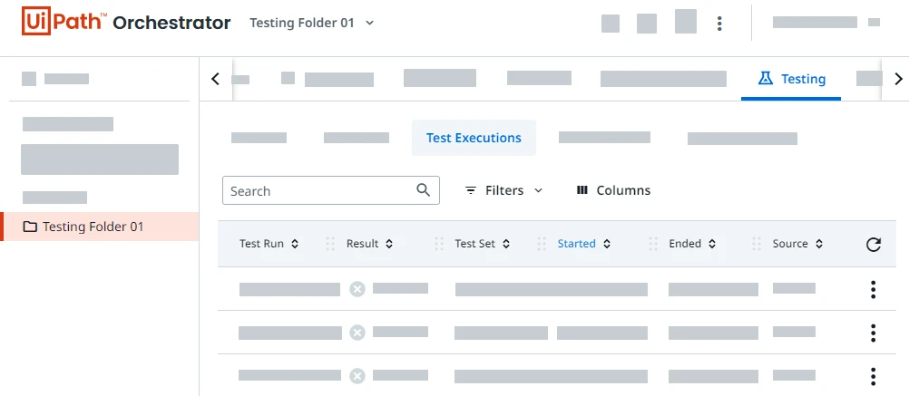

  1. Melden Sie sich beim Orchestrator an.
  2. Öffnen Sie Ihren Ordner.
  3. Navigieren Sie zu Testen > Testausführungen.
  4. Wählen Sie einen Testlauf aus, und wechseln Sie zu Weitere Aktionen > Details.
  5. Wählen Sie einen Testfall aus und wechseln Sie zu Weitere Aktionen > Erneut ausführen.

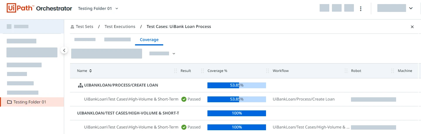

Testausführungsabdeckung​
Sie können Informationen zu den Aktivitäten anzeigen, die während einer Testausführung abgedeckt wurden. Diese Option ist auch in Studio als Aktivitätsabdeckung verfügbar.
Wichtig:
Activity coverage calculator is available when you select this option for existing or new test sets. For more information, see Create test set.
  1. Öffnen Sie Ihren Ordner im Orchestrator.
  2. Navigieren Sie zu Testen > Testausführungen.
  3. Wählen Sie einen Testlauf aus, und wechseln Sie zu Weitere Aktionen > Details.
  4. Gehen Sie zur Registerkarte Abdeckung, um Details zur Abdeckung anzuzeigen.
    Die Abdeckungsdateien werden auf die Registerkarte Anhänge hochgeladen.

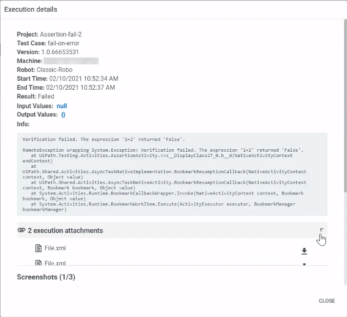

Analysieren von Testausführungen​
Sie können Testausführungen analysieren, um zu verstehen, was in Fällen passiert ist, in denen die Ausführung fehlgeschlagen ist oder sich aufgehängt hat.
Hinweis:
You can view screenshots of failed test executions by navigating to Automations > Job > Job Details. To benefit from this feature, you need to enable execution media at the application level. For more information, see Execution Media Permissions.
Abbildung 1. Ausführungsdetails
Sie können aus den folgenden Aktionen auswählen, um Ihre Testausführungen zu überprüfen.
Aktionen Beschreibung Verfahren
Ausführungsdetails
Sehen Sie Details zu Robot an, einschließlich Ausführungsanhänge, Datenvariation und Screenshots.
Make sure that you have Execution Media Permissions.
  3. Wählen Sie eine Testausführung aus und wechseln Sie zu Weitere Aktionen > Details
  4. Klicken Sie auf Details, um die Ausführungsdetails anzuzeigen.
Assertionen anzeigen
Sehen Sie fehlgeschlagene oder übergebene Assertionen.
  4. Wählen Sie einen Testfall aus und wechseln Sie zu Weitere Aktionen > Assertionen anzeigen.
Protokolle anzeigen
Überprüfen und exportieren Sie ein detailliertes Protokoll der Ausführungsereignisse.
  4. Wählen Sie einen Testfall aus und wechseln Sie zu Weitere Details > Protokolle anzeigen.
  5. Klicken Sie auf Exportieren, um die Testausführungsdetails im CSV-Format abzurufen.
