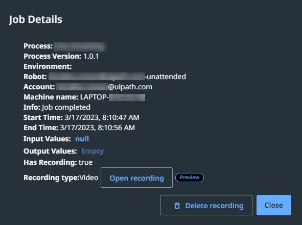

Anzeigen einer Auftragsaufzeichnung
Sobald die Ausführung eines Auftrags aufgezeichnet wurde, können Sie von diesen beiden Orten darauf zugreifen:
Im Fenster Auftragsdetails.
From the contextual menu of each job, using the Open recording option.
Die Aufzeichnung wird in einer neuen Browserregisterkarte geöffnet.
