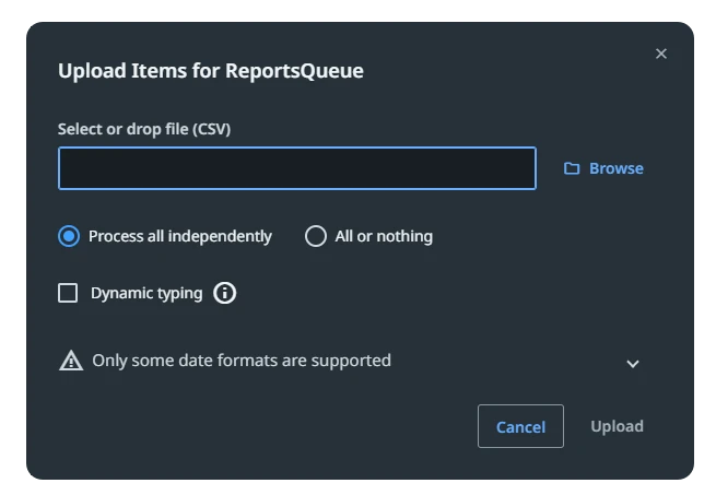

Klicken Sie auf der Seite Warteschlangen auf die entsprechende Schaltfläche Weitere Aktionen für die gewünschte Warteschlange und dann auf Elemente hochladen . Das Fenster Elemente hochladen wird angezeigt.
Abbildung 1. Elemente hochladen
Wählen Sie Durchsuchen und dann die gewünschte CSV-Datei.

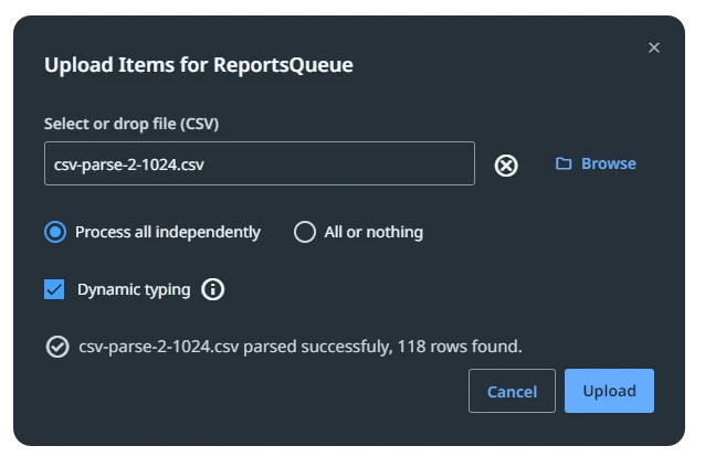

Select Open. If your file is compliant with the supported formatting rules, the upload operation is successful.
Select the upload strategy:
- Alle unabhängig verarbeiten – Verarbeitet alle Elemente einzeln und fügt sie der Warteschlange hinzu, wenn sie erfolgreich sind. Wenn nicht, wird eine Liste derjenigen zurückgegeben, deren Verarbeitung fehlgeschlagen ist. Sie haben die Möglichkeit, die Liste in eine CSV-Datei herunterzuladen, die mit denselben Feldern gefüllt ist wie in der ursprünglich hochgeladenen Datei
- Alle oder nichts – Fügt die Elemente nur hinzu, wenn alle erfolgreich verarbeitet wurden. Andernfalls werden keine hinzugefügt.
Select the Dynamic typing checkbox if you want Orchestrator to interpret string characters in the CSV files as integer or boolean. This is recommended when uploading queue items to queues with schema definitions when it's required to match the schema definition. Read more about dynamic typing. Leave it unselected, if you want strings to be interpreted as strings.
Abbildung 2. Dynamische Eingabe
Klicken Sie auf Hochladen. Die Elemente werden gemäß der zuvor ausgewählten Strategie zu Ihrer Warteschlange hinzugefügt.

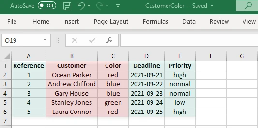

Nehmen wir an, Sie laden den Inhalt folgender CSV-Datei in eine Warteschlange hoch. Sie können eine solche Datei einfach erstellen, indem Sie die Daten zunächst in einer Excel-Datei ausfüllen und als CSV-Datei speichern.
Sie können auch eine CSV-Datei mit allen vorab ausgefüllten Spaltenüberschriften herunterladen und an Ihre Anforderungen anpassen.
Beachten Sie, dass diese Datei drei vordefinierte Spalten mit den gleichen Namen wie in Orchestrator (Verweis, Frist und Priorität, grün hervorgehoben) und zwei benutzerdefinierte Spalten (Kunde und Farbe, rot hervorgehoben) enthält.
Abbildung 3. CSV-Datei

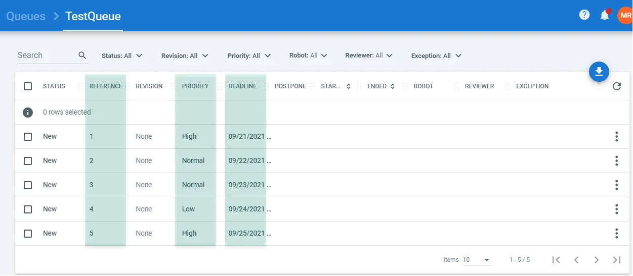

- Wählen Sie Weitere Aktionen > Transaktionen anzeigen, um die hochgeladenen Warteschlangenelemente anzuzeigen.
Auf der Seite Transaktionen wird jedes aus Ihrer Datei hochgeladene Element angezeigt. Die in den vordefinierten Spalten der Datei enthaltenen Informationen sind den Spalten mit den gleichen Namen in Orchestrator zugeordnet (Verweis, Frist und Priorität, grün hervorgehoben).

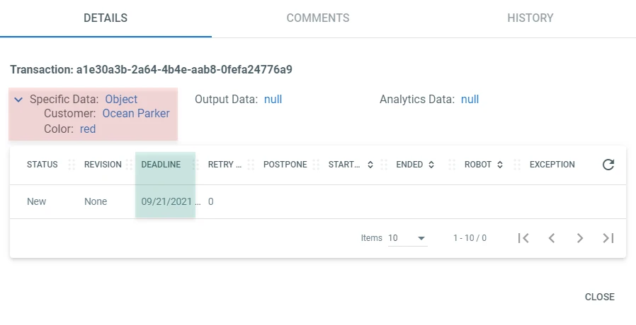

Die Informationen in den benutzerdefinierten Spalten sind im JSON-Format dem Abschnitt Spezifische Daten der einzelnen Elemente zugeordnet. Wählen Sie für das gewünschte Element Details anzeigen, um die Details zu überprüfen.
Abbildung 5. Registerkarte Details
