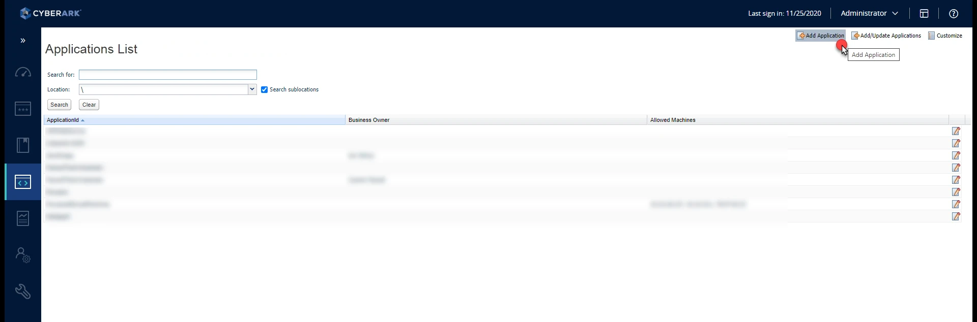

  1. Melden Sie sich bei CyberArk® PVWA als Benutzer an, der Berechtigungen zur Verwaltung von Anwendungen hat (erfordert die Berechtigung „Benutzer verwalten“).
  2. Klicken Sie auf der Registerkarte Anwendungen auf Anwendung hinzufügen. Das Fenster Anwendung hinzufügen wird angezeigt.
    Abbildung 1. Fenster „Anwendung hinzufügen“

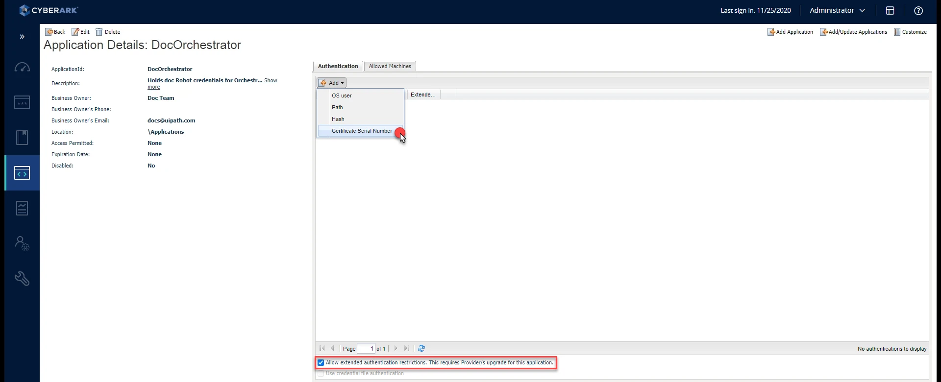

  5. Aktivieren Sie das Kontrollkästchen Erweiterte Authentifizierungseinschränkungen zulassen.
    Unterstützte Authentifizierungsmethode:
    • Zulässige Maschinen
    • Betriebssystem Benutzer
    • Client-Zertifikate – Das Client-Zertifikat, das für die CyberArk-Authentifizierung verwendet wird, muss mindestens 2048 Bit haben
  6. Konfigurieren Sie die Authentifizierungsmethode. Wählen Sie zum Beispiel auf der Registerkarte Authentifizierung die Option Hinzufügen > Seriennummer des Zertifikats und fügen Sie die eindeutige Kennung des Clientzertifikats hinzu, das zur Authentifizierung der anfragenden Anwendung gegenüber dem CCP verwendet wird.
    Abbildung 2. Seriennummer des Zertifikats

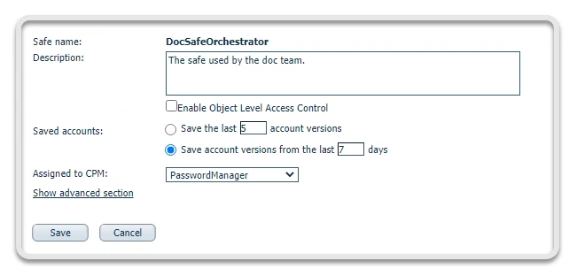

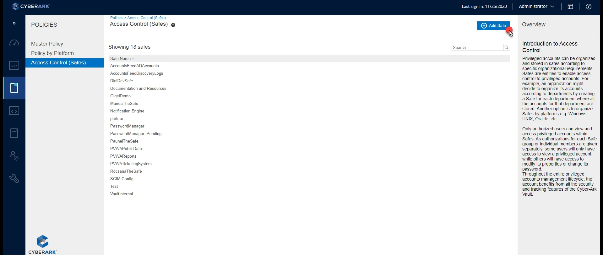

Erstellen eines Orchestrator-Safes​
Safes sind erforderlich, damit Sie Ihre Konten besser verwalten können. Außerdem können Sie Safe-Mitglieder hinzufügen, um eine ordnungsgemäße Autorisierung sicherzustellen. CyberArk® empfiehlt das Hinzuziehen eines Anmeldeinformationsanbieters (ein Benutzer der die vollständigen Rechte über die Anmeldeinformationen besitzt, diese vergeben und verwalten kann) und der zuvor erstellten Anwendung als Safe-Mitglieder. Letzteres ermöglicht es dem Orchestrator, die im Safe gespeicherten Passwörter zu finden und abzurufen.
  1. In der Registerkarte Richtlinien klicken Sie im Abschnitt Zugangskontrolle (Safes) auf Safe hinzufügen. Die Seite Safe hinzufügen wird angezeigt.
    Abbildung 3. Seite „Tresor hinzufügen“
  2. Füllen Sie die Felder Safename und Beschreibung aus.
  3. Klicken Sie Speichern an. Das Fenster Safedetails wird angezeigt.
    Abbildung 4. Fenster „Details zum Tresor“

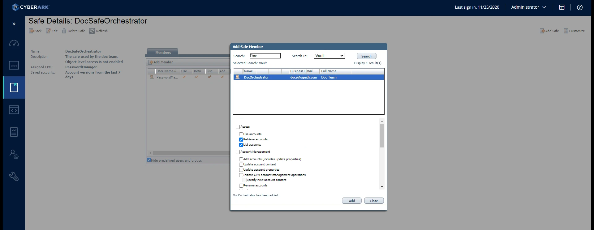

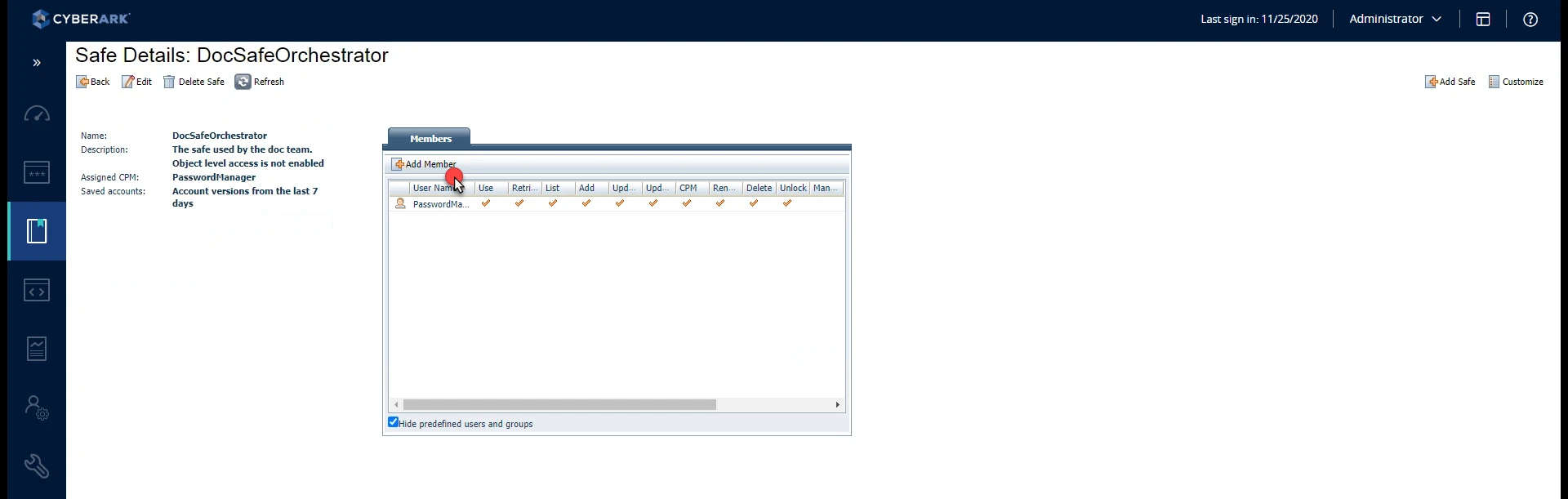

  4. Klicken Sie im Abschnitt Mitglieder (Members) auf Mitglied hinzufügen (Add Member). Das Fenster Sicheres Mitglied hinzufügen (Add Safe Member) wird angezeigt.
    Abbildung 5. Fenster „Mitglieder“
  5. Suchen Sie nach der zuvor erstellten Anwendung (Schritte 2–6), und wählen Sie die folgenden Berechtigungen dafür aus:
    • Sichere Mitglieder ansehen (View Safe Members)
    • Konten abrufen
    • Konten auflisten
    • Zugriff auf Safe ohne Bestätigung - Nur wenn Sie eine Umgebung mit zweifacher Kontrolle und PIM-PSM v7.2 oder niedriger verwenden.
      Wenn Sie mehrere Anmeldeinformationsanbieter für diese Integration installieren, wird empfohlen, eine Gruppe für sie zu erstellen und die Gruppe einmal mit der obigen Autorisierung zum Safe hinzuzufügen.
      Abbildung 6. Fenster „Mitglied dem Tresor hinzufügen“
  6. Click Add. Your integration is complete, and you can begin provisioning CyberArk® credential stores in Orchestrator. For details on storing Robot credentials, see here.

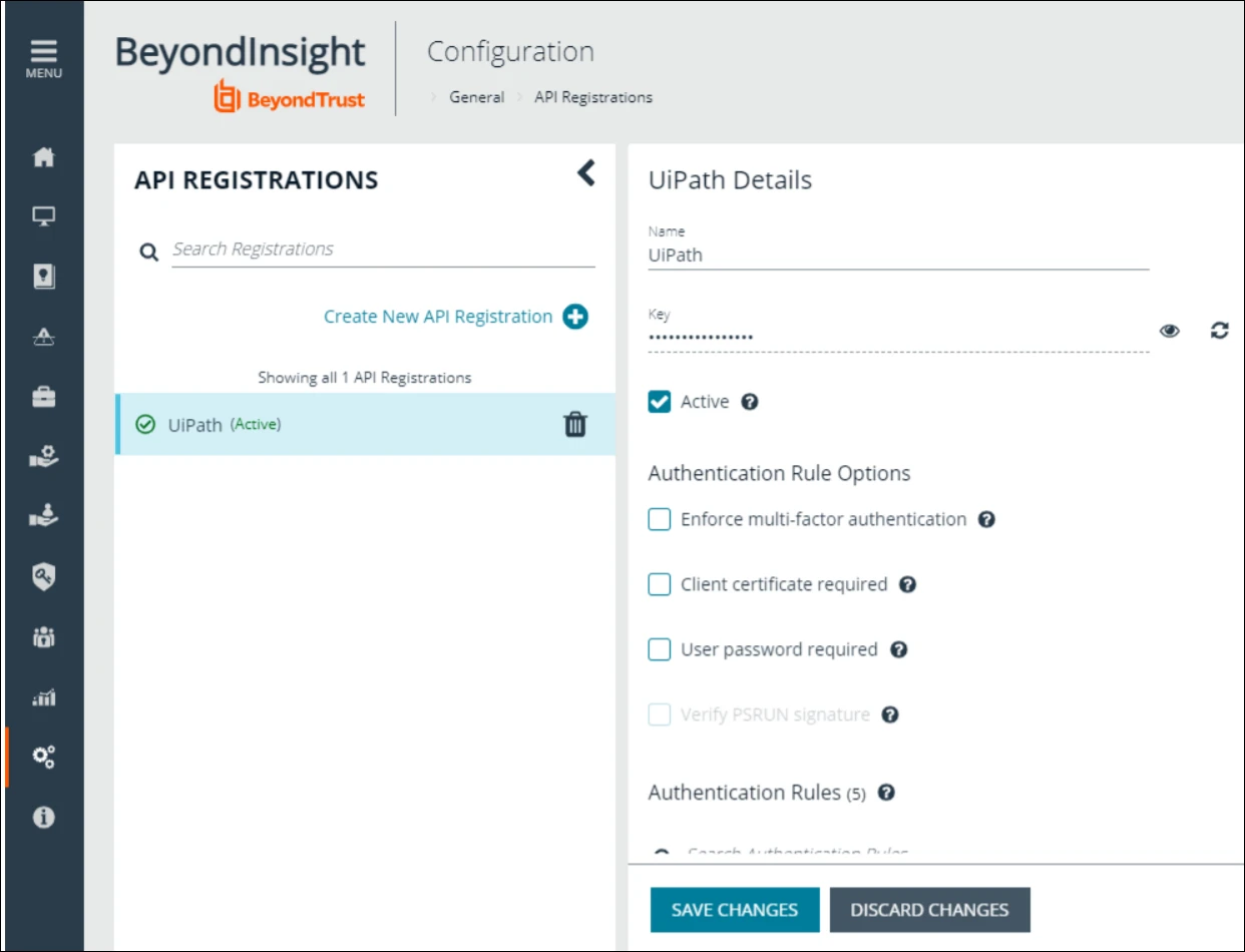

  2. Erstellen Sie eine API-Registrierung für eine UiPath Gruppe von Dienstkonten.
    Abbildung 7. Erstellen einer API-Registrierung

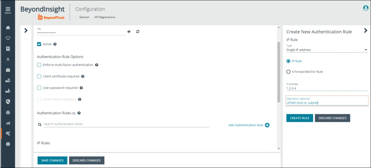

  3. Erstellen Sie eine Authentifizierungsregel, um eingehende API-Verbindungen von UiPath zuzulassen.
    Abbildung 8. Erstellen einer Authentifizierungsregel

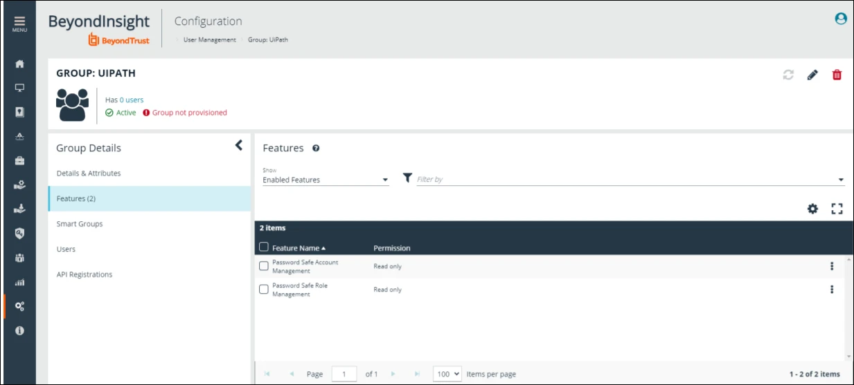

  4. Erstellen Sie eine neue Gruppe für UiPath Dienstkonten und fügen Sie die folgenden Funktionen hinzu:
    • Password Safe-Konto
    • Password Safe-Rolle
      Abbildung 9. Erstellen einer neuen Gruppe

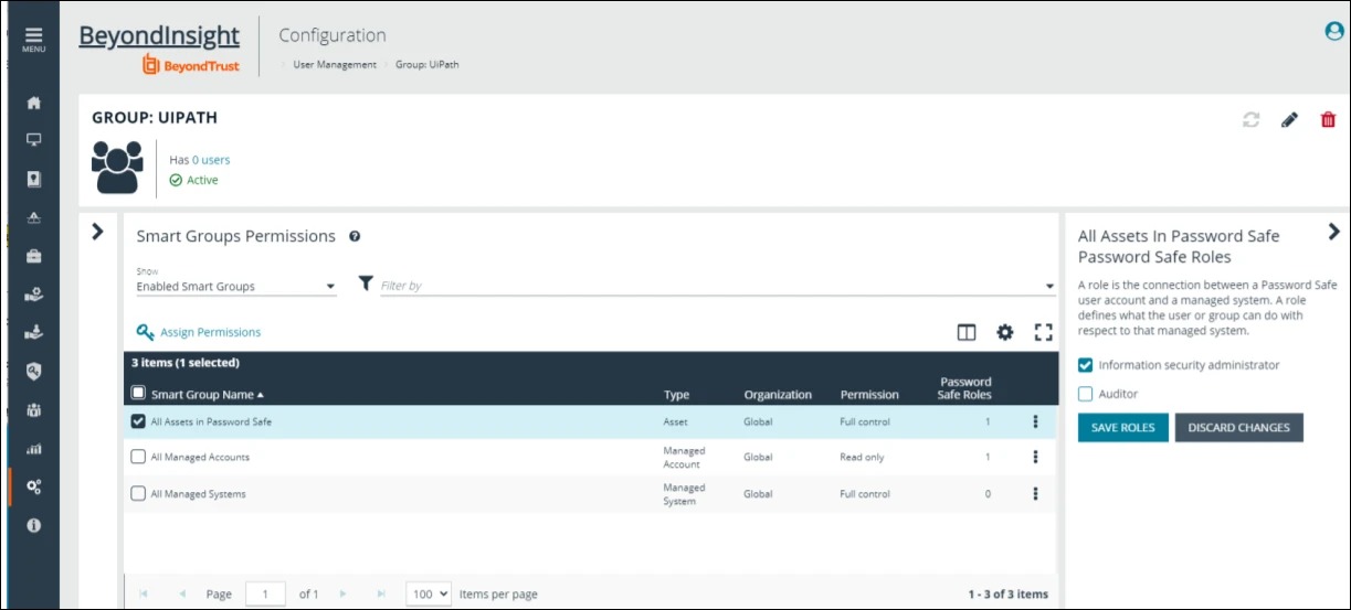

  5. Sie müssen auch intelligente Regeln zuweisen:
    • Verwaltete Konten/Schreibgeschützt/Anfordernde Person sind für reguläre Benutzeranforderungen ausreichend.
    • Für den ISA-Zugriff ist die Assets/ISA-Rolle erforderlich.
      Abbildung 10. Zuweisen intelligenter Regeln

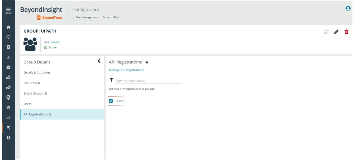

  6. Fügen Sie die API-Registrierung zur Gruppe hinzu.
    Abbildung 11. Hinzufügen der API-Registrierung zur Gruppe

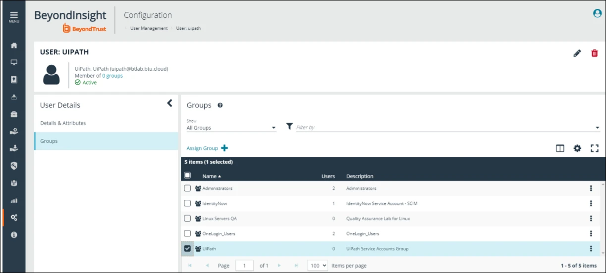

  7. Erstellen Sie einen neuen Benutzer und weisen Sie die UiPath Gruppe zu.
    Abbildung 12. Erstellen eines neuen Benutzers

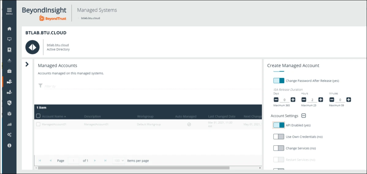

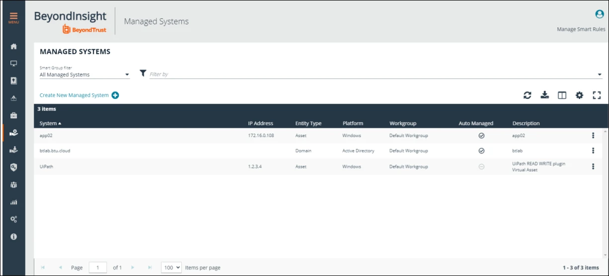

  1. Fügen Sie Ihre verwalteten Konten unter Verwaltete Systeme hinzu.
    Abbildung 13. Seite „Verwaltete Systeme“
  2. Stellen Sie sicher, dass Sie API Enabled für Ihre verwalteten Konten verwenden.
Abbildung 14. Seite „Verwaltete Konten“

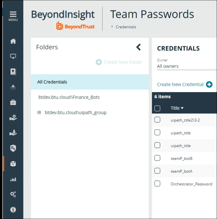

  1. Gehen Sie zur Seite Team-Kennwörter.
    Abbildung 15. Seite „Teamkennwörter“
  2. Erstellen Sie optional einen neuen Ordner.
  3. Wählen Sie einen Ordner aus.
  4. Verwenden Sie die Option Neue Anmeldeinformationen erstellen.
