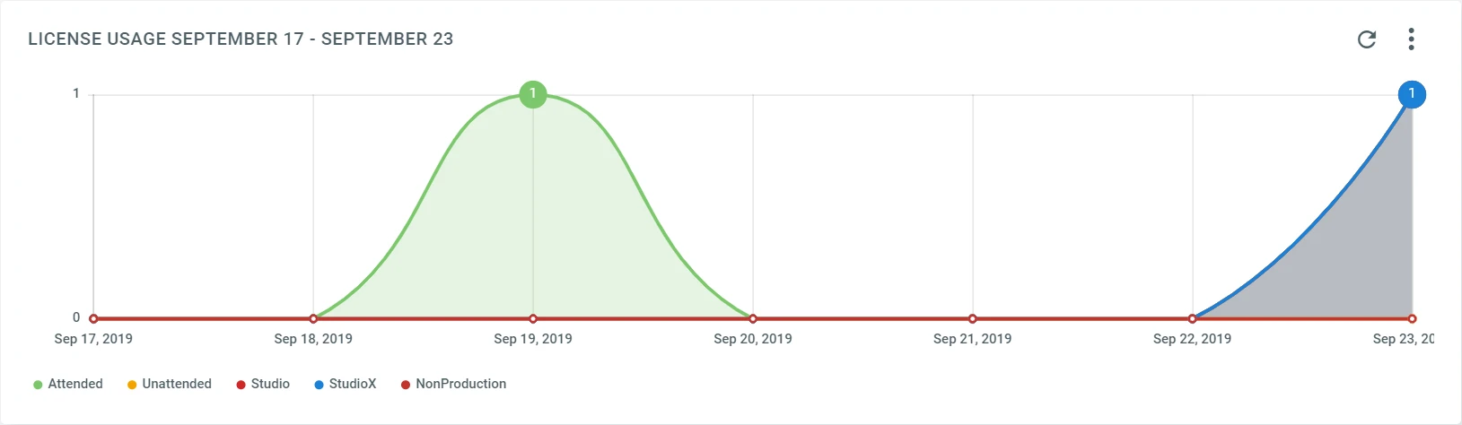

如果您想评估是否有空间最大化许可效率,则可以在“许可”页面(即“许可证使用情况”部分)上查询历史许可数据。在这里,您可以查看每种类型的机器人同时使用的最大许可证数量,通过划掉类型来筛选数据或根据需要调整时间间隔。
请注意,该图表仅针对使用的许可证(由机器人执行的作业)进行填充,并且需要一天的时间才能在此处显示机器人使用情况信息。即使您续订或删除许可证,也会在此处保留并显示数据。
