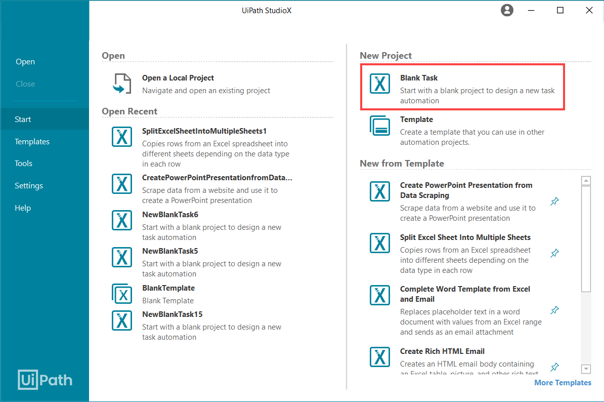

手順 1: 新規プロジェクトを作成する
- StudioX の Backstage ビューで [スタート] タブを選択し、[新規プロジェクト] で [空のタスク] を選択します。
空白のプロジェクトから開始したくない場合は、[テンプレートから新規作成] のオプションのいずれかを選択し、用意されているプロジェクト テンプレートのいずれかを代わりに使用して開始することができます。詳しくは「プロジェクト テンプレート」をご覧ください。
- 次の情報を入力します。
