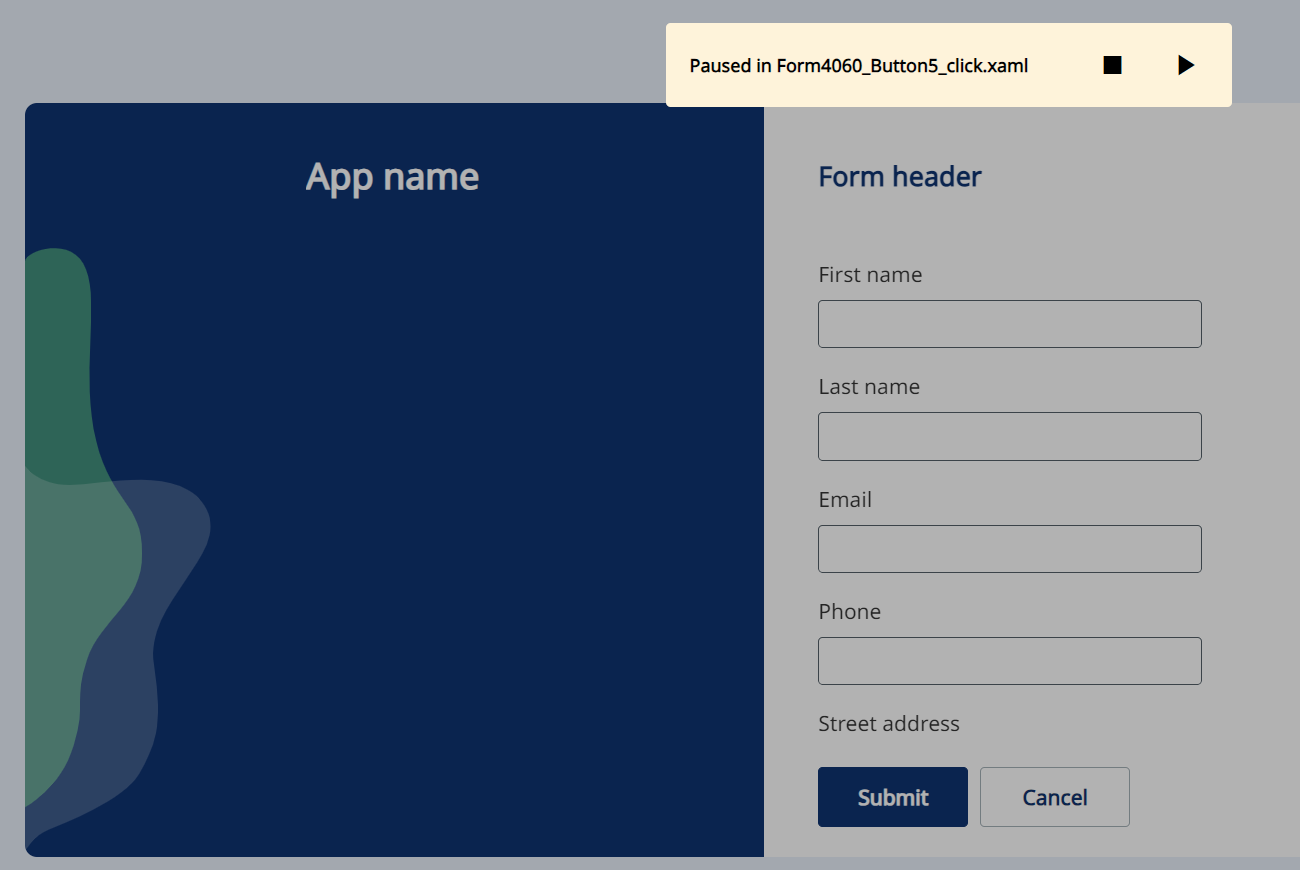

Enquanto o aplicativo estiver sendo executado, você pode voltar ao designer do Studio Web. Observe que o projeto do aplicativo agora está sendo executado no modo Debug. Agora você pode selecionar e interagir com as automações acionadas pelos eventos do aplicativo e visualizar seu progresso no painel Saída .
Você também pode definir pontos de interrupção em atividades para ver como as automações são executadas.
Quando um ponto de interrupção for disparado em uma automação, o aplicativo pausará a execução com a mensagem Paused in WorkflowName.xaml. Você tem então a opção de interromper ou continuar a execução do aplicativo.
Abrir o painel Inspeções mostra os valores das variáveis até o ponto em que a execução atingiu a atividade pausada.
Selecione o botão Continuar na faixa de opções superior para continuar a executar todo o fluxo de trabalho, ou Avançar para a próxima etapa em sua automação. Selecione Parar para encerrar o processo de depuração e retornar ao projeto do aplicativo.
