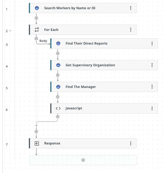

A imagem a seguir mostra o fluxo de trabalho original, que será consolidado em um objeto JSON com a atividade Script.

  1. Na tela do designer do fluxo de trabalho da API, adicione uma atividade Script .
  2. Abra o Editor de expressão e cole a seguinte implementação:
    return {
        // Details on the worker
        worker: {
            email: $currentItem.person.email
        // Details of their manager
        manager: {
            email: $context.outputs.Workers_3.content.person.email
            // Details for their direct reports
        reports: $context.outputs.Workday_REST_HTTP_Request_4.content.data.map(report => ({
            email: report.primaryWorkEmail
    return {
        worker: {
        manager: {
Preste atenção às seguintes áreas neste exemplo:
  • Usando $context.outputs para recuperar dados de chamadas de API anteriores.
  • Usando .map()para transformar matrizes em listas estruturadas de relatórios.
  • Combinando várias respostas de API em um único objeto JSON.
