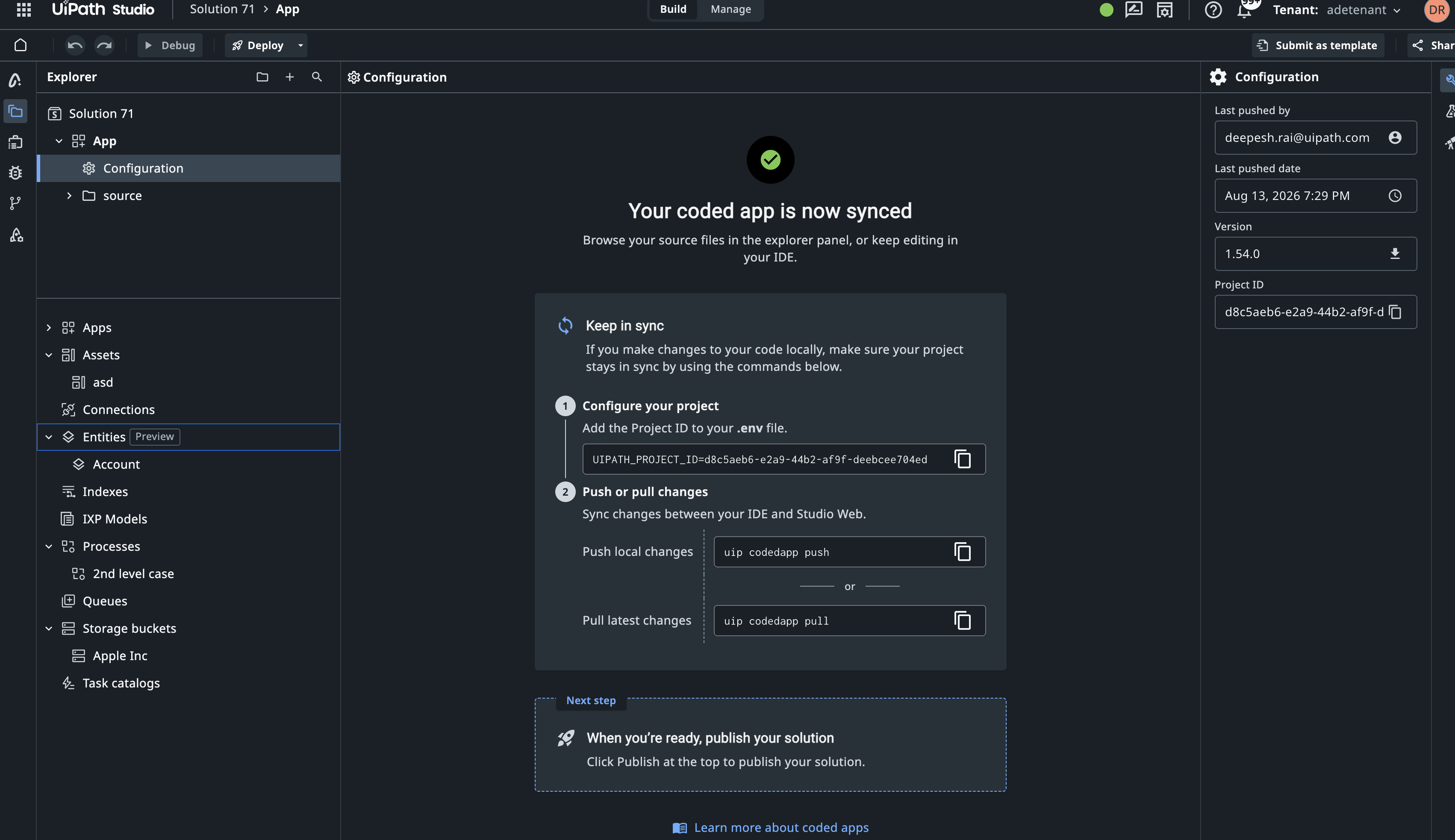

Registrando associações por push
A cada uip codedapp push rele bindings_v2.json. O Studio Web carrega o arquivo do conteúdo enviado e registra cada entrada da matriz resources no painel Recursos do projeto. As associações existentes cujo id é inalterado mantêm seus mapeamentos de ambiente; novas entradas aparecem não mapeadas até que você as mapeie.
Se bindings_v2.json estiver ausente do que você enviar por push, o projeto não terá vinculações e o painel Recursos estará vazio.
Depois que o push é concluído, a visualização do projeto no Studio Web confirma a sincronização e lista cada tipo de recurso registrado:
