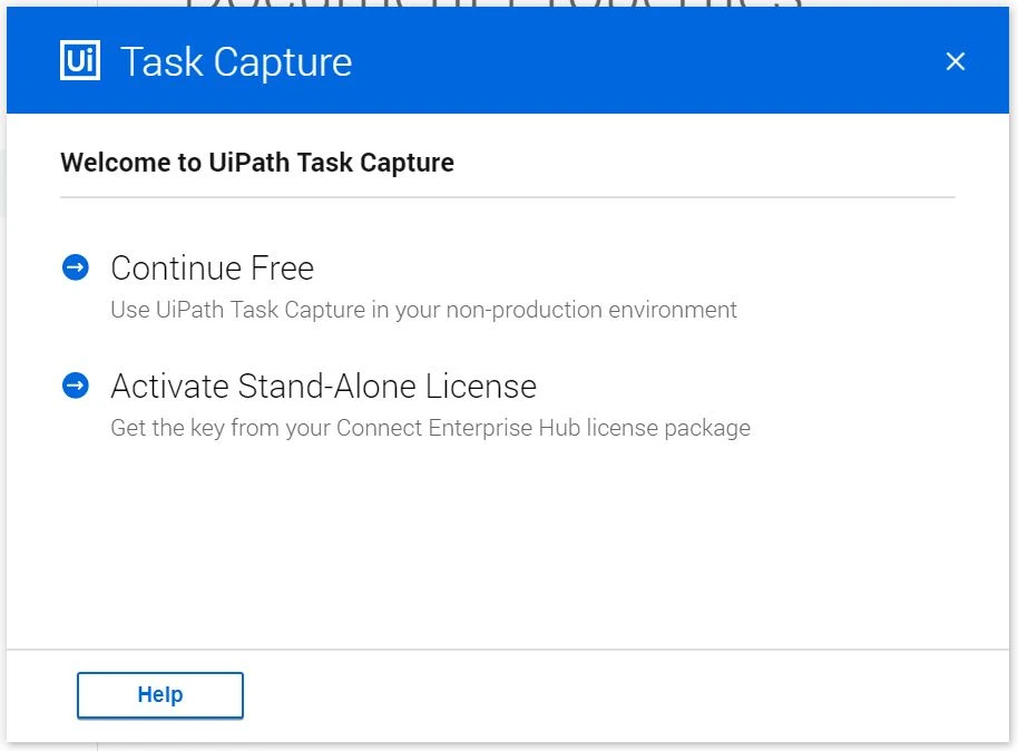

デスクトップ ツールとして起動する​
無料で続ける​
無料の Community ライセンスを使用して登録する場合はこのオプションを選択します。このライセンスは期間が限定されていますが、更新できます。

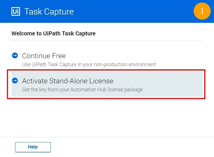

スタンドアロン ライセンスをアクティベーションする​
スタンドアロン ライセンス コードを持っている場合は、このオプションを選択して Task Capture をアクティベーションします。この種類のライセンスは Task Capture の Enterprise Edition をアクティベーションします。
A license code for unlimited users in the organization is provided to customers who have upgraded to Standard plan in Automation Hub. For details about the other licensing policy regulations and specific restrictions applicable please check the UiPath Licensing page.
この種類のライセンスをアクティベーションするには、以下の手順に従います。
  1. [スタンドアロン ライセンスをアクティベーションする] をクリックします。

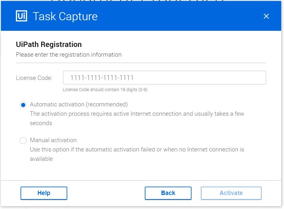

  2. [UiPath 登録] ポップアップが表示されます。
  3. ライセンス コードを入力します。
  4. 以下から、アクティベーション プロセスの種類を選択します。

  1. [スタンドアロン ライセンスをアクティベーション] ボタンをクリックします。登録ウィンドウが表示されます。
  2. [ライセンス コード] フィールドに、受け取ったライセンス キーを入力します。[手動] アクティベーション オプションを選択します。[アクティベーション] ボタンをクリックします。

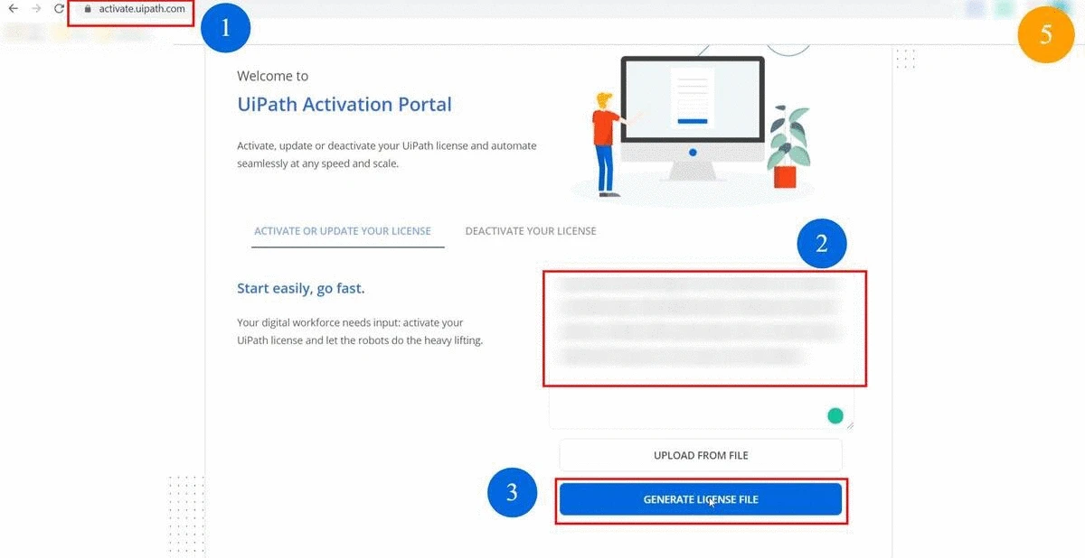

  5. On the computer with Internet access navigate to https://activate.uipath.com.
  6. Web ページで [ライセンスをアクティベーション] タブが選択されていることを確認します。
  7. [アクティベーション要求証明書] フィールドにライセンス要求コードを貼り付けます。
  8. [ライセンス ファイルを生成] をクリックします。
  9. ライセンス コードが生成されます。[ライセンスをクリップボードにコピー] をクリックして、ライセンス コードをクリップボードにコピーします。
  10. [ライセンス コード] をテキスト ファイルに貼り付けて、ライセンスをアクティベーションするマシンに送信します。

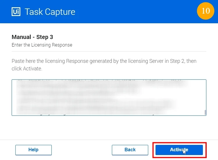

  12. 手動アクティベーション ウィザードの最後の手順が表示されます。入力フィールドに、手順 9 で取得したライセンス コードを貼り付けます。
  13. [アクティベーション] をクリックします。 これで、ライセンスがアクティベーションされました。
