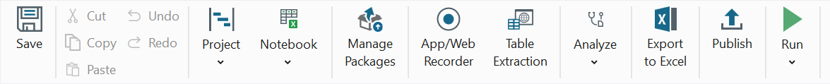

リボン​
リボンの設定を変更してデザイナー パネルのスペースを広げたり狭めたりするには、次をクリックします。
  • ドキュメントの画像[コンパクト ビュー] を選択すると、シンプルなビューのリボンが表示されます
  • ドキュメントの画像[標準ビュー] を選択すると、リボンがフル サイズで表示されます。
リボンの表示と非表示を切り替えるには、次のアイコンをクリックします。
  • ドキュメントの画像 リボンをピン留めして常にリボンが表示されるようにします。
  • ドキュメントの画像 リボンのピン留めを解除して、リボン タブのみが表示されるようにします。ピン留めしたリボンを右クリックして、[リボンを折りたたむ] を選択することもできます。
このリボンには次のボタンがあります。
  • 保存 - オートメーション プロジェクトを保存します。
  • 切り取り/コピー/貼り付け - これらのボタンを使用して、デザイナー パネルでアクティビティの切り取り、コピー、貼り付けができます。
  • プロジェクト - [プロジェクト設定] を選択して、プロジェクトの名前や説明、ワークフロー アナライザーのルール、またはアクティビティのグローバルな設定を編集します。[プロジェクト フォルダーを開く] を選択して、Windows のファイル エクスプローラーでプロジェクト フォルダーを開きます。Windows - レガシ プロジェクトまたはクロスプラットフォーム プロジェクトで [Windows に変換] を選択して、Windows 対応のプロジェクトに変換します。
  • ノートブック - オートメーション プロジェクトのプロジェクト ノートブックとして定義した Excel ファイルを開きます。設定を編集するには、このボタンの下の矢印をクリックして、[ノートブックを構成] を選択します。
  • パッケージを管理 - [パッケージを管理] ウィンドウを開き、プロジェクトのアクティビティ パッケージとソースを構成できます。
  • App/Web Recorder - UiPath Recorder を開きます。このレコーダーは、画面上の操作をキャプチャし、それらに基づいて一連のアクティビティを自動的に生成します。詳細については、「 アプリ/Web レコーダー」をご覧ください。
  • 表抽出 - 抽出ウィザードが開き、アプリケーションまたは Web ページから構造化データを抽出できます。詳細については、「 表データを抽出する」をご覧ください。
  • 分析 - プロジェクトに検証エラーとワークフロー アナライザーのルール違反があるかチェックします。結果は [エラー リスト] パネルに表示されます。ワークフロー アナライザーの設定を編集するには、このボタンの横の矢印をクリックして、[ワークフロー アナライザーの設定] を選択します。
  • Excel にエクスポート - オートメーション プロジェクトを Excel ファイルにエクスポートします。
  • パブリッシュ - プロジェクトとプロジェクト フォルダーにあるすべての他のファイルをアーカイブし、ロボットに送信して実行できるようにします。
  • 実行 - オートメーション プロジェクトを実行します。 プロジェクトの実行中に作業を中断せずに続行するには、このボタンの下にある矢印をクリックし、[PiP で実行] を選択します。プロジェクトは、フローティング ウィンドウで起動される新しいセッションで実行されます。

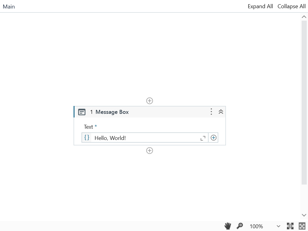

デザイナー パネル​
デザイナー パネルは、オートメーションを作成するときのキャンバスとなります。ここでは、自動化するアクティビティの追加、そのプロパティの表示と編集、アクティビティの順序指定によるワークフローの定義などを実行します。オートメーション プロジェクトはダイアグラムで示されるので、プロセスを構成するアクティビティのシーケンスを視覚的に確認できます。
アクティビティは、ダブルクリックするかドラッグ アンド ドロップすることによって[アクティビティ] パネルから追加できます。または、既に追加されているアクティビティの上下にある [アクティビティを追加] docs image ボタンをクリックし、[アクティビティを追加] 検索バーから選択することもできます。パネルに追加したすべてのアクティビティについて、名前、主要なアクティビティのプロパティ、そのアクティビティの構成に役立つボタンやリンク、参考スクリーンショットなどの詳細情報を表示できます。さまざまな種類のアクティビティの識別に役立つように、各アクティビティの左側境界線は、適用先のアプリケーションごとに色分けされています。たとえば、Excel アクティビティの左側境界線は緑色で、メール アクティビティの左側境界線は青色です。
スペース キーまたはマウスの中ボタンを押しながら docs image アイコンをクリックすると、パン モードを有効にできます。ズーム ドロップダウンを使用してズーム レベルを変更し、docs image アイコンをクリックして 100% にリセットします。
[画面に合わせる] docs image アイコンを使用して、ワークフロー全体がデザイナー パネルに収まるようにズームを変更できます。プロジェクト全体の概要を把握し、フォーカスを調整してセクション間を移動するには、docs image アイコンをクリックします。
