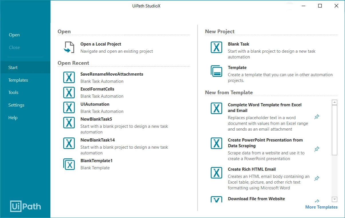

ホーム (Backstage ビュー)​
StudioX を最初に開いたときに表示されるビューです。このビューは、デザイン ビューの左上隅の [ホーム] をクリックして開くこともできます。ここでは、プロジェクトへのアクセス、StudioX の設定の構成、ヘルプやライセンス情報へのアクセスなどができます。このビューでは、次のボタンやタブを利用できます。
  • 開く - オートメーション プロジェクトを参照して開きます。
  • 閉じる - 現在開いているオートメーション プロジェクトを閉じます。
  • 開始 - 新しいタスクオートメーション プロジェクトを作成するか、最近アクセスしたプロジェクトを開きます。
  • Templates - Create a new project based on a template. In this tab, you can view all available project templates, search and filter them by source. For more information, see Project Templates.
  • Tools - Install the Excel Add-in, extensions for web browsers and other applications that allow StudioX to capture actions you perform in them, and the Repair Tool for Microsoft Office Interop. For more information on extensions, see Extensions in the Installation and Upgrade Guide.
  • Settings - Change the look and feel of StudioX, set global preferences, and manage activities packages sources. For more information, see Configuring StudioX Settings.
  • Help - Directs you to product documentation, release notes, online resources, the Community Forum and the RPA Academy.
    また [ヘルプ] タブでは、製品のバージョン、インストール、ライセンスが使用可能かどうか、更新チャネル、デバイス ID に関する情報も得られます。[情報をコピー] ボタンを使用すれば、情報の詳細をすばやくクリップボードにコピーできます。

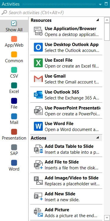

アクティビティ パネル​
[アクティビティ] パネルには、現在のプロジェクトに追加できるアクティビティが表示されます。アクティビティごとに名前、アイコン、簡単な説明が表示されます。アクティビティをオートメーションに追加するには、それをダブルクリックするか、デザイナー パネルの目的の場所にドラッグ アンド ドロップします。
パネル上部の検索ボックスを使用してアクティビティを検索できるほか、パネルの左側にあるタブを使用して、種類別にフィルター処理することもできます。使用できるタブとして、[すべて表示] (既定の選択)、[アプリ/Web]、[共通]、[CSV]、[Excel]、[ファイル]、[メール]、[プレゼンテーション]、[SAP]、[Word]、および [その他] があります。

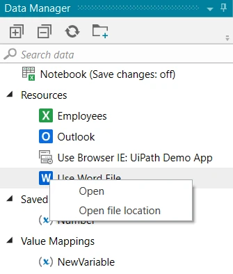

データ マネージャー パネル​
[データ マネージャー] パネルには、オートメーション プロジェクトに現在追加されているデータが表示されます。このデータとして次のものがあります。
  • プロジェクトに追加したリソース: Excel ファイル (プロジェクト ノートブックを含む)、メール アカウント、Word 文書、PowerPoint プレゼンテーション、アプリケーション、およびブラウザー。
    • リソースが定義されたアクティビティに移動するには、データ マネージャーのエントリをダブルクリックします。
    • オートメーションに追加されたファイル、または、そのファイルが含まれるフォルダーを開くには、Excel または Word のファイル リソースを右クリックして、[開く] または [ファイルの場所を開く] を選択します。
    • For information about managing Excel resources from the Data Manager, see Excel Automation.
  • 後でプロジェクトで使用するために保存した出力値。
    • 保存済みの値の名前を変更するには、値を右クリックして、[保存された値の名前を変更] を選択します。
    • 値が保存されたアクティビティに移動するには、保存された値をダブルクリックします。
  • アプリ/Web アクティビティのセレクターで使用するために作成された値のマッピング。
    • 変数を編集するには、その変数を右クリックし [値マッピングを開く] を選択します。
    • 変数が作成されたアクティビティに移動するには、変数をダブルクリックします。
