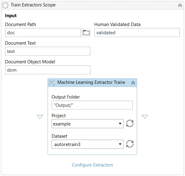

1. ロボット ワークフロー: [マシン ラーニング抽出器トレーナー] アクティビティ
[マシン ラーニング抽出器トレーナー] アクティビティをワークフロー内の [抽出器トレーニング スコープ] に追加し、スコープを適切に設定します。
[フレームワーク エイリアス] に含まれるエイリアスが [データ抽出スコープ] の [マシン ラーニング抽出器] のエイリアスと同じであることを確認します。

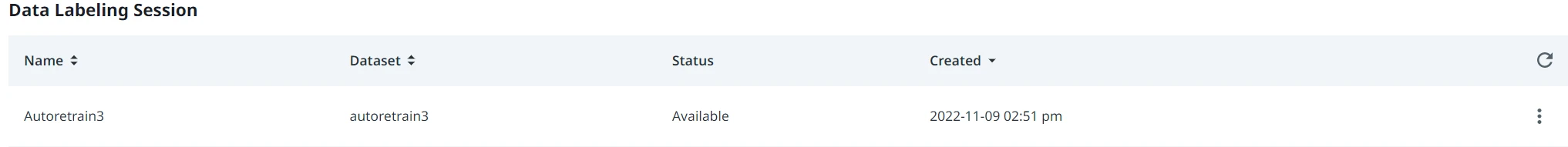

トレーニング データセットと評価データセットを含む Document Manager セッションに関連付けられたプロジェクトとデータセットを選択します。Orchestrator に接続すると、ドロップダウン メニューに自動で入力されます。
注:ワークフローでローカルにデータをエクスポートする場合は、[出力フォルダー] プロパティの値を設定できます。
データセット名は、AI Center の [データのラベル付け] ビューで、[データのラベル付けセッション] の名前の横に表示されます。

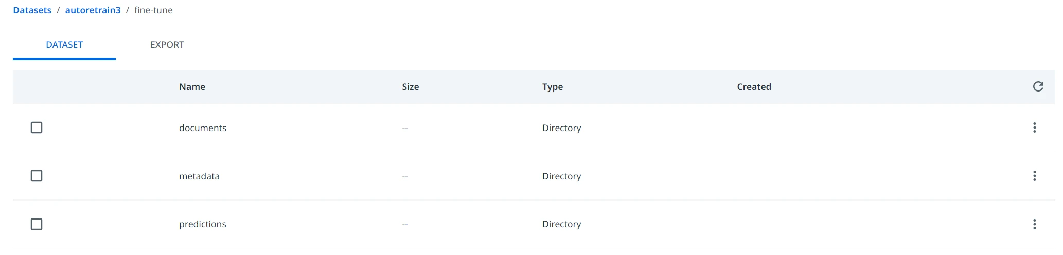

選択されたデータセットに対して、[マシン ラーニング抽出器トレーナー] アクティビティは fine-tune という名前のフォルダーを作成し、エクスポートしたドキュメントをその 3 つのフォルダー [documents]、[metadata]、[predictions] に書き込みます。
このフォルダーは、データを Document Manager に自動的にインポートするために指定されています。インポートされたデータは既存のデータとマージされ、その後、マージされたデータが、トレーニング パイプラインまたはフル パイプラインで使用できる正しい形式でエクスポートされます。インポートされたデータは、自動的にトレーニングと検証の 2 つのセットに分類され、80%/20% の分割が維持されます。結果として、エクスポートされたデータには、新たに収集されたデータのトレーニング セットと検証セットの両方が含まれます。データは、スケジュールされたエクスポートが Document Manager で有効化されている場合にのみ、自動的にインポートされます。

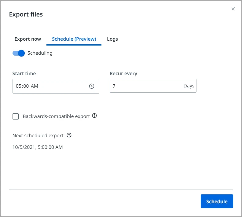

2. Document Manager: エクスポートのスケジュール設定機能
From a Document Manager session, select the Export button
, go to the Schedule (Preview) tab, and enable the Scheduling slider. Then select a start time and a recurrence. When ready, select the Schedule button.
[後方互換性のあるエクスポート] チェックボックスをオンにすると、従来のエクスポートの挙動を適用して、各ページを個別のドキュメントとしてエクスポートできます。既定のエクスポートでトレーニングしたモデルの評価結果が期待値より低い場合は、この機能をお試しください。ドキュメントを元の複数ページの形式でエクスポートする場合は、このチェックボックスをオフのままにします。
最小繰り返し間隔は 7 日で、最大 60 日です。
AI Center のトレーニング パイプラインは、たいていは毎週実行するように設定されているため、繰り返し間隔は 7 日が推奨されます。
When you set the schedule for export, the imported data from the fine-tune folder is exported to the export folder under auto-exporttime_stamp.
There is a 2000 page import limit per auto-retrain run.

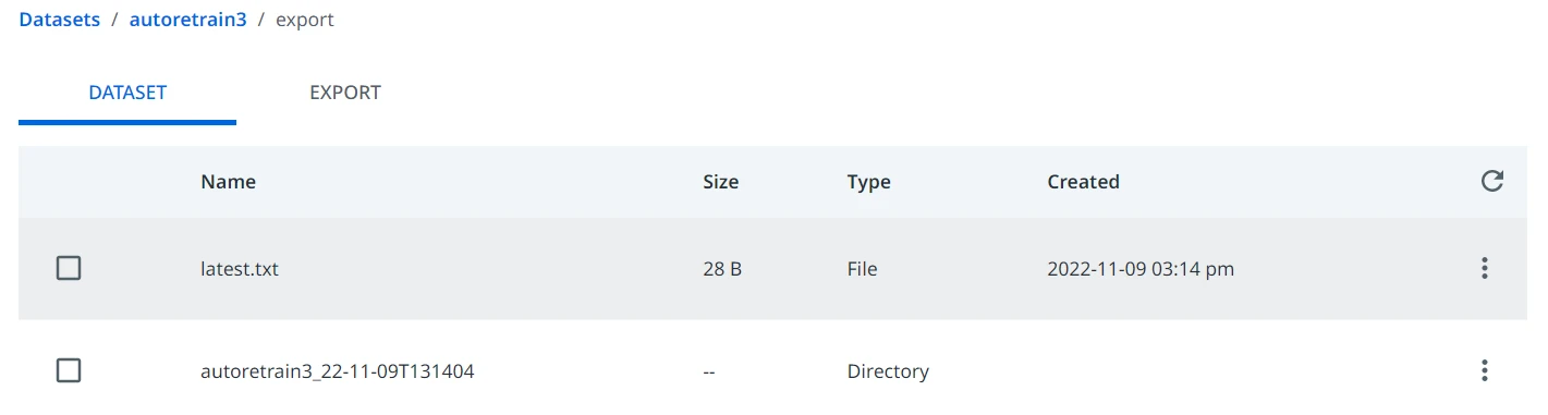

具体的に言うと、スケジュールされたエクスポートでは、手順 1 で作成した fine-tune フォルダーにあるデータをインポートした後、既存のデータと新たにインポートした検証ステーション データを含む完全なデータセットを [エクスポート] フォルダーにエクスポートします。このため、スケジュールされたエクスポートごとに、エクスポートされるデータセットは大きくなっていきます。
ファイル latest.txt は、スケジュールされた最初のエクスポートの場合は更新または作成されます。ここでは、 Document Manager によって行われた最新のエクスポートの名前を確認できます。ただし、スキーマのエクスポートでは latest.txtは更新されません。このファイルは、AI Center の自動再トレーニング パイプラインで最新のエクスポートかどうかを判断するために使用されます。これにより、常に最新のデータでトレーニングできます。したがって、絶対に削除したり変更したりしないでください。そうしないと、自動再トレーニング パイプラインは失敗します。
スケジュール設定されたインポートおよびエクスポート操作は、前週に手順 1 で送信されたデータの量によっては、最大 1 時間から 2 時間かかることがあります。エクスポート操作の実行中は他のエクスポートまたはインポートを実行できないため、Document Manager を使用しない時間にエクスポートのスケジュールを設定することをお勧めします。ただし、ラベル付けはいつでも実行できます。

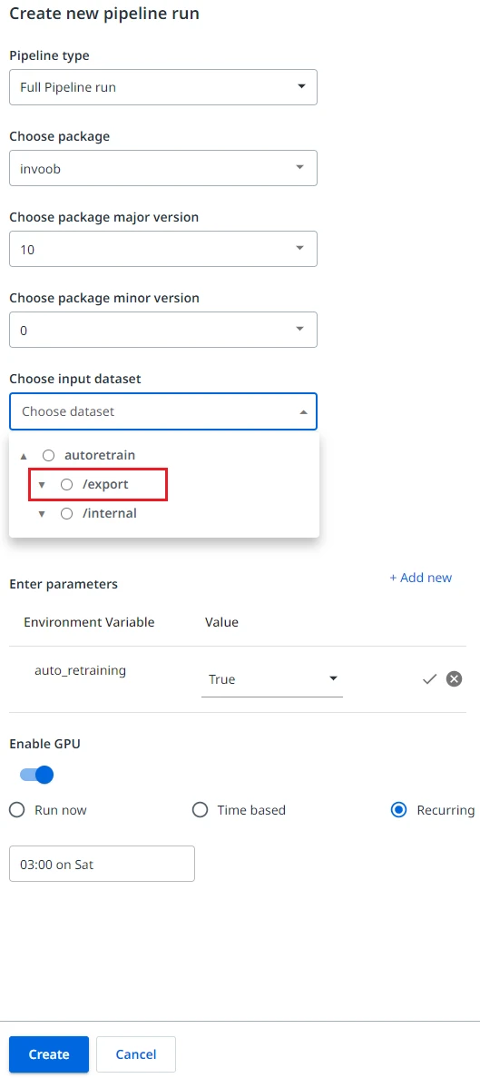

AI Center でトレーニング パイプラインまたはフル パイプラインをスケジュールするときには、いくつかの事項を考慮する必要があります。
まずはじめに、評価データセットを作成し、フル パイプラインのみをスケジュールすることを強くお勧めします。フル パイプラインはトレーニングと評価を一緒に実行し、評価パイプラインは評価データセットを使用してスコアを生成します。このスコアは、新しいバージョンが前のバージョンよりも優れているかどうかを判断するために重要であり、ロボットが使用するためにデプロイできます。
2 つ目として、フル パイプラインの場合は、入力データセットと評価データセットの 2 つのデータセットを指定する必要があります。
自動微調整ループ機能のコンテキストでは評価データセットへの変更はありませんが、通常どおり、2 つのフォルダー (images および latest) と 2 つのファイル (schema.json および split.csv) が含まれているデータセットを選択する必要があります。
ただし、入力データセットはもう「データセット」ではありませんが、データのラベル付けセッションに接続されている AI Center データセット内でエクスポート フォルダーを選択する必要があります。そうすれば、データ ラベル付けセッションからエクスポートされた最新のトレーニングが実行され、指定した評価データセットと同じデータセットで評価が実行されます。
[エクスポート] フォルダーを選択しないと、自動再トレーニングは機能しません。
さらに、自動再トレーニング環境変数を True に設定する必要があります。
最後に、[定期的] を選択し、Document Manager からのエクスポートが完了するまでの時間を十分に確保したうえで日時を設定する必要があります。たとえば、Document Manager からのエクスポートが土曜日の午前 1 時に実行される場合、パイプラインは土曜日の午前 2 時または 3 時に実行します。パイプラインの実行時にエクスポートが完了していない場合は、パイプラインは前回のエクスポートを使用し、前週のトレーニング時と同じデータを使用して再トレーニングを実行する可能性があります。

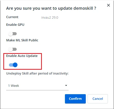

4. (任意) ML スキルの自動更新
自動的にスケジュールされたトレーニング パイプラインで生成された ML パッケージの最新バージョンを自動的にデプロイする場合は、ML スキルに対して自動更新機能を有効化できます。
精度スコアが前回のトレーニングよりも向上したかどうかに関係なく ML スキルが自動的に更新されるため、この機能は注意して使用してください。
特定のフィールドに多少の回帰が見られても、全体的なスコアは向上していることがあります。しかし、そのフィールドが業務プロセスにとって重要である可能性があるため、一般に、自動更新および自動再トレーニングを成功させるには、慎重な監視が必要になります。
