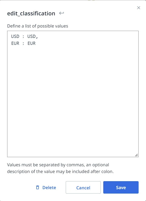

分類フィールド​
ドキュメント全体を参照するデータ ポイントです。たとえば、領収書の経費の種類 (飲食、宿泊、飛行機、輸送) または請求書の通貨 (米ドル、ユーロ、日本円) が分類フィールドの例となります。
新しい分類フィールドを作成​
  1. プラス記号のアイコン[ 分類フィールド] セクションの右側のペインで を選択します。[ 新しい分類フィールドを作成 ] ウィンドウが表示されます。
  2. [一意のフィールド名を入力] フィールドに、フィールドの一意の名前を入力します。このフィールドでは大文字は使用できません。小文字、数字、アンダースコア (_)、およびダッシュ (-) のみを含めることができます。
  3. [ OK] を選択します。[フィールドを編集] ウィンドウが表示されます。
  4. テキスト領域にクラスのリストを入力し、名前をコンマ区切りのリストとして入力します。
  5. [保存] を選択して設定を保存します。
分類フィールドを編集する​
[フィールドを編集] ボタンを選択します編集アイコン可能な値のリストを定義します。値を区切るには、コンマを使用します。オプションで、値の説明をコロン : の後に入力できます (オプション 1: 説明 1)。

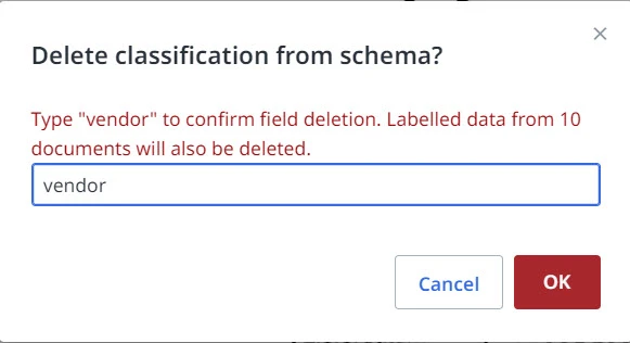

分類フィールドを削除するには、次の手順を実行します。
  1. 削除する分類フィールドに対応する [フィールドを編集] 編集アイコン ボタンを選択します。
  2. [削除] ボタンを選択します。
  3. フィールドの正確な名前を入力します。
  4. [OK] を選択します。
  5. 分類フィールドと、そのフィールドに関連付けられたラベル付けデータが削除されます。
