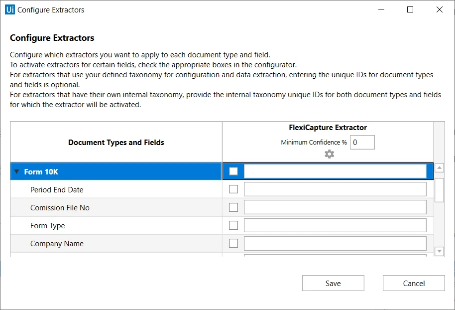

一連の FlexiCapture 定義ファイルに基づいた抽出方法を使用するには、FlexiCapture 抽出器を使用します。この抽出器は、UiPath.Abbyy.Activities パッケージに含まれています。
設定方法
この抽出器は [ データ抽出スコープ] アクティビティ内部でのみ使用できます。
Use the Machine Learning Extractor Configure Extractors wizard to map all definition fields so that they can match the fields defined in Taxonomy.
ウィザードの表示は次のようになります。
タクソノミー内の各ドキュメントの種類の横にあるテキスト ボックスを使用して、Abbyy FlexiCapture エンジンが、その特定のドキュメントの種類に対してレポートする正確な文字列クラス名 (または .fcdot ファイル構成) を指定します。
