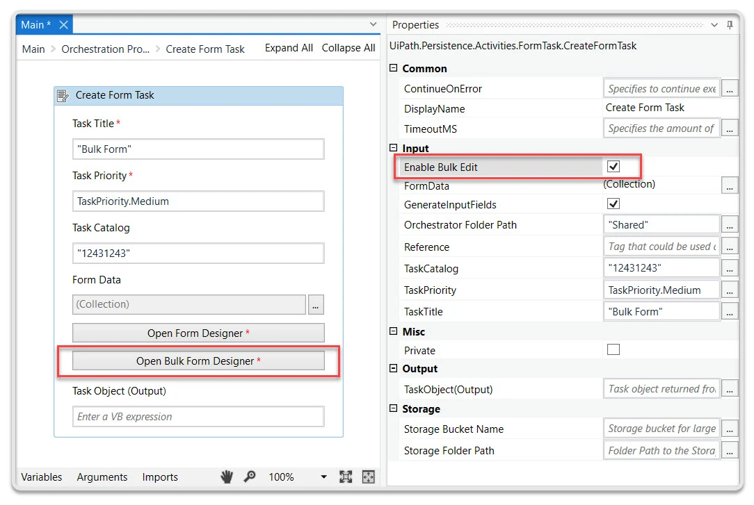

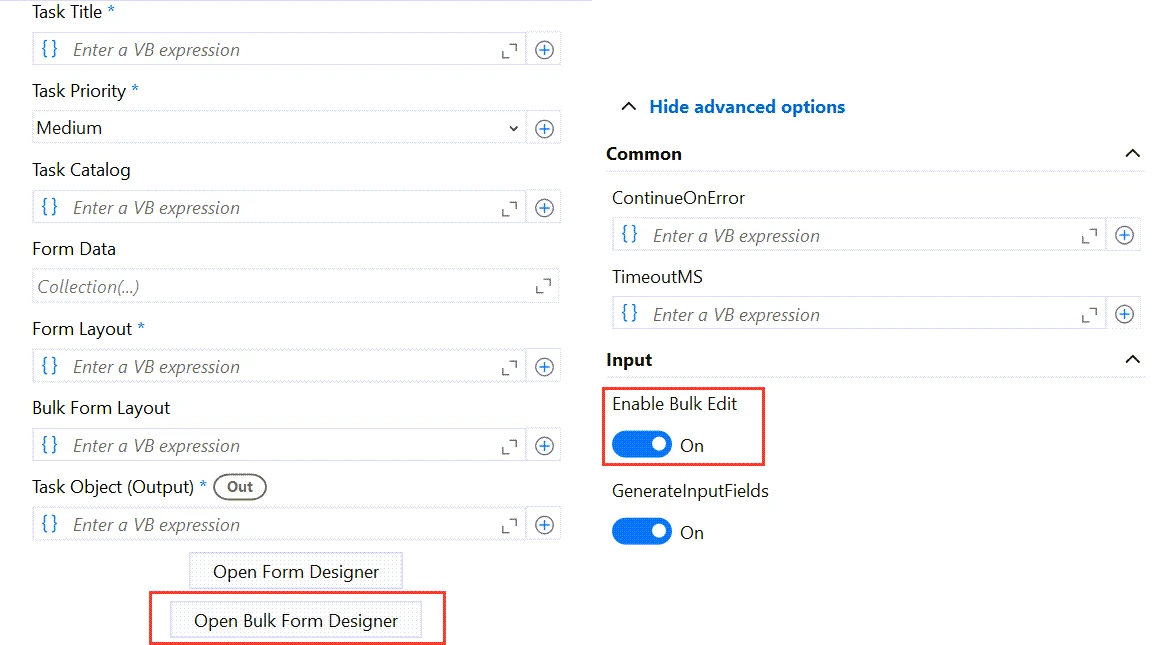

[ 一括編集フォーム デザイナーを開く ] ボタンは、[ 一括編集を有効化 ] プロパティを選択すると使用可能になります。このオプションでは、 一括編集フォーム デザイナー を開いて、対応する Action Center インスタンスの [ アクション ] タブで一括編集または一括完了できるフォーム アクションを設計できます。

  • 一括編集を有効化 - 選択すると、アクティビティの本体で [一括編集フォーム デザイナーを開く] ボタンが使用可能になります。このオプションでは、Action Center の [アクション] タブから一括編集または一括完了できるフォーム アクションを生成できます。
