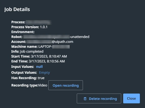

Affichage d'un enregistrement de tâche
Une fois l'exécution d'une tâche enregistrée, vous pouvez y accéder à partir des deux emplacements suivants :
Ouvrez la fenêtre Détails de la tâche (Job Details).
From the contextual menu of each job, using the Open recording option.
L'enregistrement s'ouvre dans un nouvel onglet du navigateur.
Vous pouvez effectuer plusieurs actions dans le lecteur du navigateur, telles que la lecture, la pause, la recherche dans la chronologie vidéo, le paramétrage de la vitesse de lecture, le téléchargement de la vidéo et son affichage en mode Incrustation d'image (Picture in Picture). De plus, vous pouvez parcourir la page Journaux (Logs) en parallèle.
