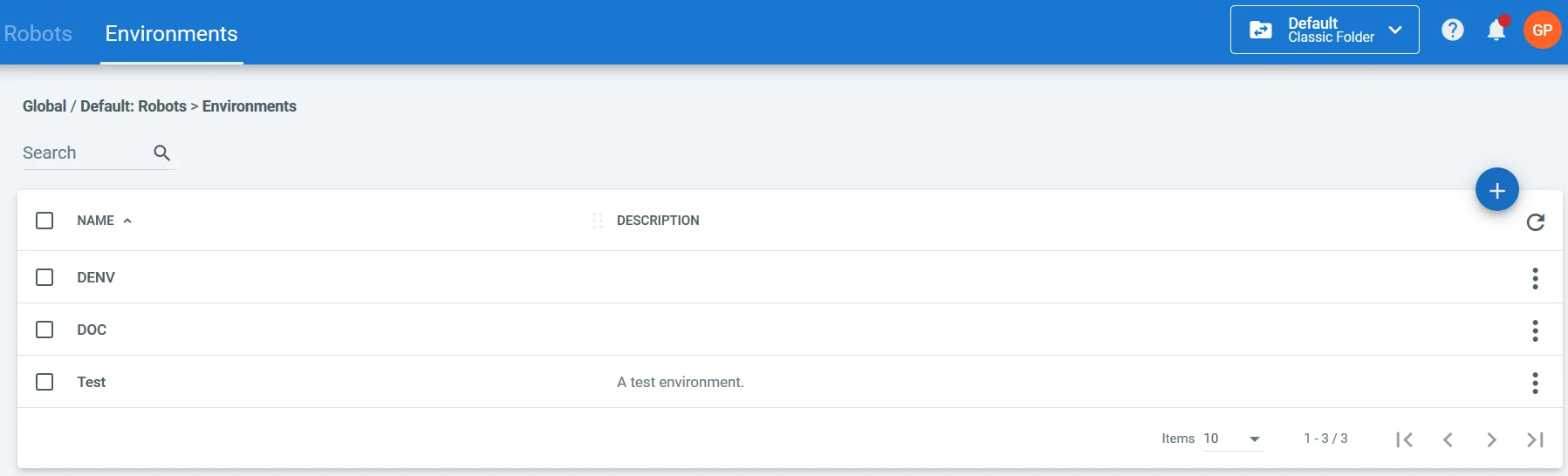

Environnements (Environments)
Un environnement est un regroupement de Robots qui permet de déployer des processus.
La page Environnements (Environments) affiche tous les environnements auparavant créés et permet de gérer des Robots au sein de ces environnements.
If you have multiple Robots on the same machine (such as User Mode Robots or Service Mode Robots), it is recommended that you group them in the same environment. Otherwise, some errors might occur when deploying different versions of the same process.
Pour accéder à la page Environnements (Environments), cliquez sur l'onglet Environnements (Environments) sur la page Robots (Robots).
