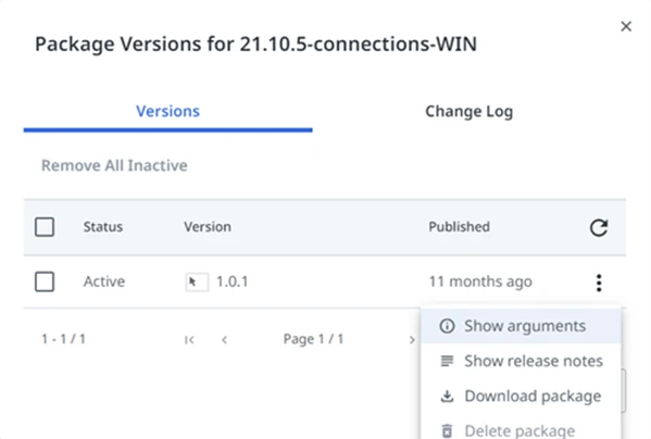

Gestion des paquets
Téléchargement d'une version de paquet
Sur la page Paquets (Packages), cliquez sur Afficher les versions (View Versions). La fenêtre Versions de paquets (Package Versions) s'affiche.
Image 1. Télécharger le package
Cliquez sur Autres actions (More Actions) > Télécharger le package (Download package) pour la version de package correspondante à télécharger. Le package est téléchargé vers l'emplacement par défaut configuré dans votre navigateur, au format
