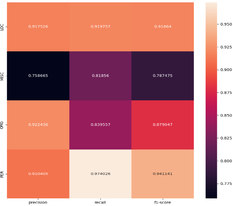

Rapport de classification​
Le rapport de classification est dérivé de l'ensemble de données de test lors de l'exécution d'un pipeline complet ou d'un pipeline d'évaluation. Il contient les informations suivantes pour chaque entité sous la forme d'un diagramme :
  • Entité : le nom de l'entité.
  • Précision : la mesure de précision permettant de prédire correctement l'entité sur l'ensemble de tests.
  • Rappel (Recall) - La mesure de rappel permettant de prédire correctement l'entité sur l'ensemble de test.
  • Score F1 : la mesure du score f1 permettant de prédire correctement l'entité sur l'ensemble de tests ; vous pouvez utiliser ce score pour comparer les performances basées sur les entités de deux versions entraînées différemment de ce modèle.

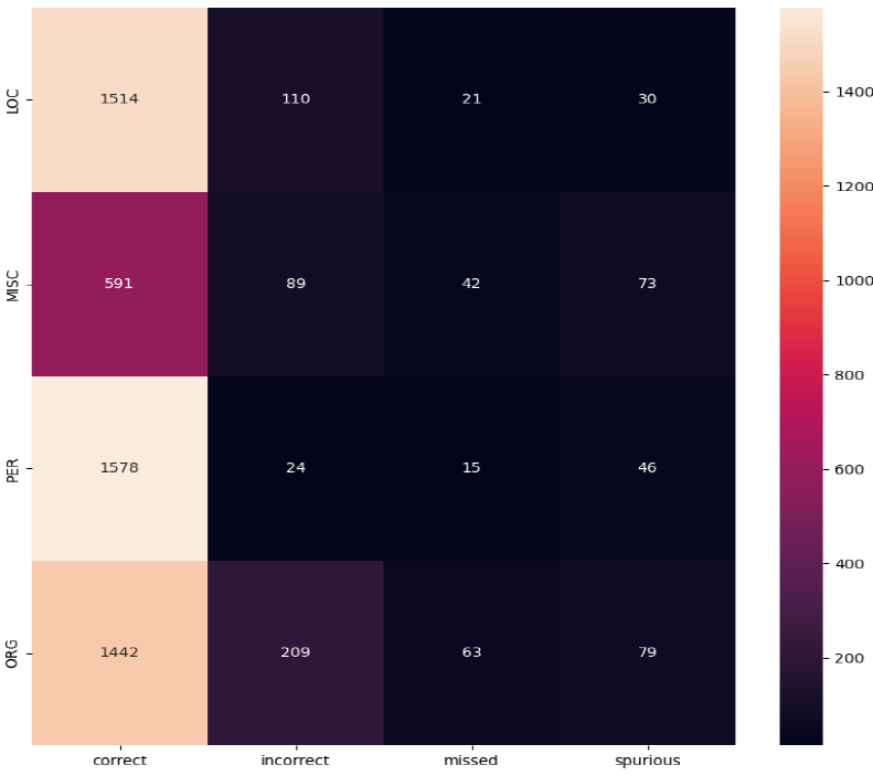

Matrice de confusion​
Un tableau avec des explications expliquant les différentes catégories d'erreurs est également fourni sous la matrice de confusion. Les catégories d'erreurs par entité sontcorrectes,incorrectes,manquantes et effectuer des simulations sont expliquées dans cette table.

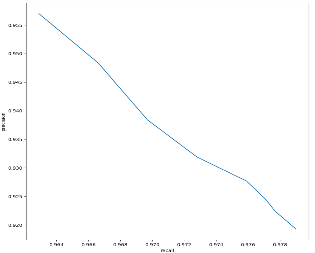

Informations de rappel de précision​
Vous pouvez utiliser ces informations pour vérifier la précision et le compromis du modèle. Les seuils et les valeurs de précision et de rappel correspondantes sont également fournis dans un tableau au-dessus du diagramme pour chaque entité. Ce tableau vous permettra de choisir le seuil souhaité à configurer dans votre workflow afin de décider quand envoyer les données à Action Center pour Human in the loop. Notez que plus le seuil choisi est élevé, plus la quantité de données acheminées vers Action Center pour Human in the loop sera élevée.
Il existe un diagramme et une table de rappel de précision pour chaque entité.
Pour obtenir un exemple de table précision-rappel par entité, consultez le tableau suivant :
seuilprécisionrappel
0,50.91930.979
0.550.92240.9777
0.60.92340.9771
0,650.92560.9771
0.70.92770.9759
0,750.93190.9728
0.80.93560.9697
0.850.94120.9697
0,90.94840.9666
0,950.9570.9629
Pour obtenir un exemple de diagramme précision-rappel par entité, consultez la figure suivante :
