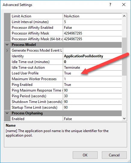

Voraussetzungen für die Verwendung eines externen Feed Through Proxy​
Wenn Sie mit einem externen Feed arbeiten möchten, während Sie unter Windows einen Proxyserver konfiguriert haben, müssen folgende Grundvoraussetzungen erfüllt sein:
  • Set the Load User Profile option for the Orchestrator application pool (Internet Information Services > Application Pools) to True.
  • Fügen Sie die Proxyeinstellungen, die Sie in der Datei NuGet.config verwendet haben und mit dem Anwendungspoolidentitätskonto verbunden sind (C:\Users\[YourAppPoolIdentityAccountName]\AppData\Roaming\NuGet\NuGet.Config), hinzu:
