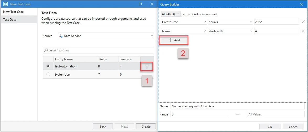

应用实体筛选器​
将测试数据添加到测试用例时,可以筛选实体以仅从 Data Service 检索特定字段。您可以使用内置的查询生成器配置筛选器。
  1. 单击“来源”,然后从下拉列表中选择“Data Service”。
    备注:
    If the option is not available, check the requirements.
  2. 选择一个实体或使用搜索功能进行查找。
  3. 单击“筛选器”图标以打开“查询生成器”。
  4. 使用第一个下拉列表,按条件(例如 CreateTime)进行筛选。
  5. (可选)单击“添加”,即可添加行和组,然后配置条件。
  6. (可选)您可以通过选择“AND”或“OR”来选择按所有或任何条件进行筛选。
  7. 输入筛选器的名称。
  8. (可选)使用范围配置特定的行间隔。如果实体中有数百个字段,这将非常有用。
  9. Click OK to confirm.
    从实体中提取数据,并将其作为参数类型添加到测试用例中。仅提取实体中的第一个条目。您可以通过参数访问数据。
