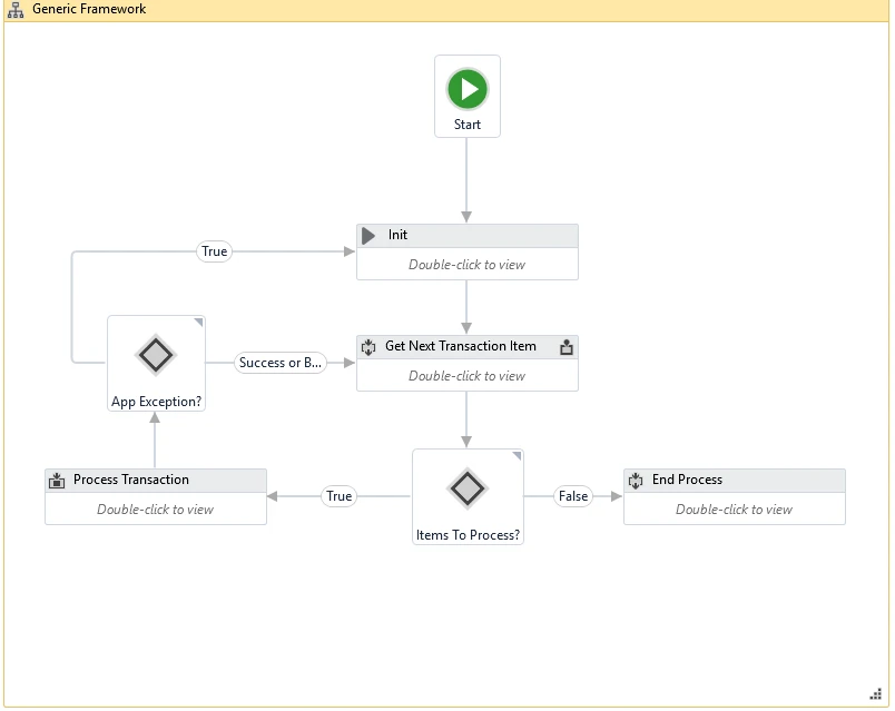

从通用(且独立于流程)框架开始,可以确保您以一致和结构化的方式处理任何流程。框架帮助您从高级视图开始,然后深入了解每个流程的具体细节。

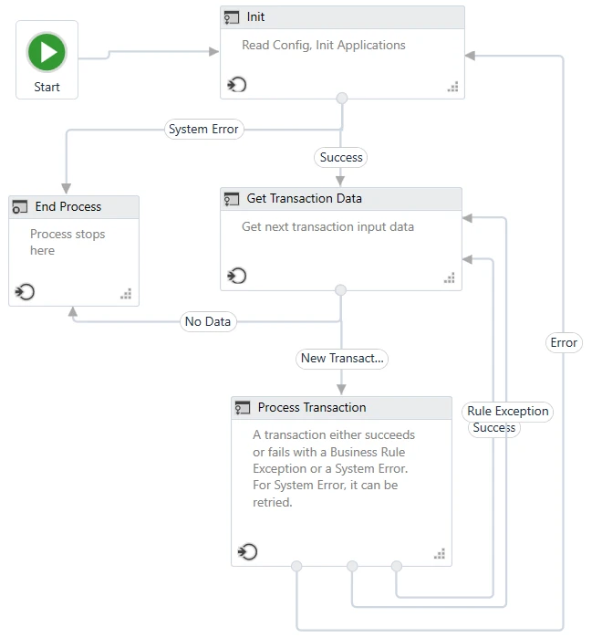

The Robotic Enterprise Framework Template proposes a flexible high-level overview of a repetitive process and includes a good set of practices described in this guide and can easily be used as a solid starting point for RPA development with UiPath. The template is built on a State Machine structure.
工作方式:
  • 机器人从配置文件和 Orchestrator 资产中加载设置,并将它们保存在要跨工作流共享的字典中。
  • 机器人获取所需的凭据并登录到所有应用程序中。
  • 如果遇到任何错误,请重试几次,然后成功或中止。
  • 机器人检查输入队列或其他输入源以启动新事务。
  • 如果没有更多的输入数据,请将工作流配置为等待和重试,或者结束流程。
  • 将执行用于处理事务数据的用户界面交互。
  • 如果事务处理成功,则事务状态将更新,并且机器人将继续处理下一个事务。
  • 如果遇到任何验证错误,则事务状态将更新,机器人移动到下一个事务。
  • 如果遇到任何异常,若已配置则机器人会重新尝试处理事务几次,或者将项目标记为失败并重新启动。
  • 最后,将发送一封包含流程状态的电子邮件(如果已配置)。

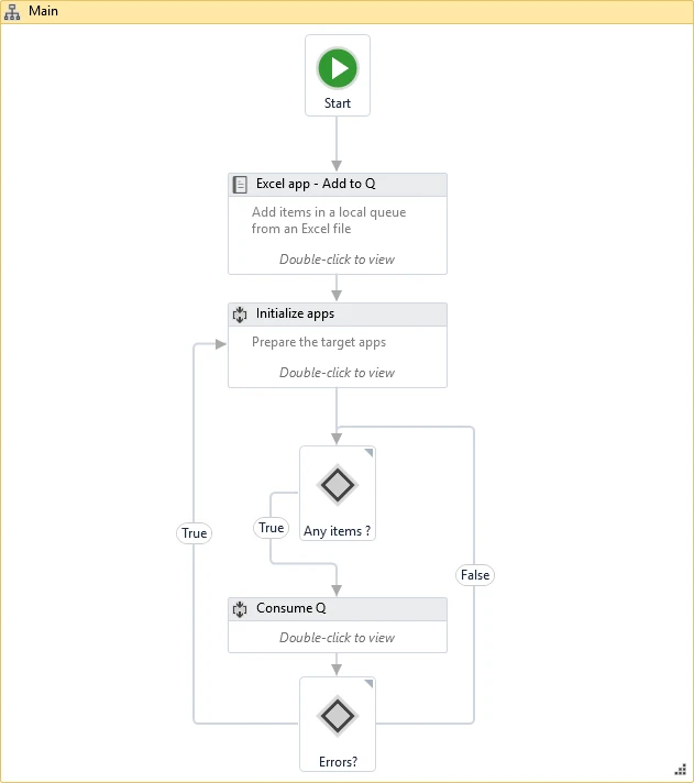

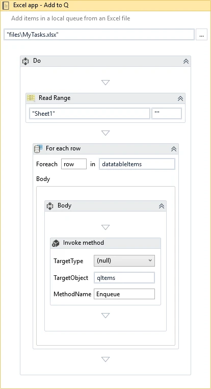

For transaction-based processes (such as processing all the invoices from an Excel file) which are not executed through Orchestrator, local queues can be built using .NET enqueue/ dequeue methods.
然后,相对于将整个流程分组到一个“对于每一行”循环下面,高级别流程(异常处理、重试或恢复)可以更轻松地重现。

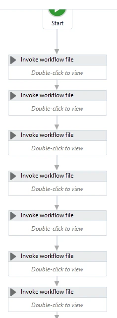

将项目拆分为较小的工作流并使用“调用工作流文件”活动对于良好的项目设计至关重要。与在更少、更大的文件中组织的项目相比,专用工作流允许对组件进行独立测试、鼓励团队协作,并提高设计和执行性能。我们建议将工作流文件大小保持在 5 MB 以下。不支持超过 10 MB 的工作流文件。
