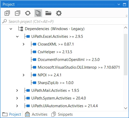

“项目”面板中显示自动化项目中安装的活动包,以及它们的子依赖项、运行时规则、已请求及已解决的版本。项目兼容性将显示在“依赖项”节点中。
将光标悬停在依赖项上可查看已请求和已解决的版本。“管理”、“修复”或“删除依赖项”等上下文操作仅适用于依赖项,不适用于其子包。
树中依赖项的状态以不同颜色表示:
  • 红色 - 未找到依赖项。
  • 橙色 - 未找到子包。
  • 灰色 - 未解决依赖项。
  • 淡蓝色 - 已解析的版本高于请求的版本。
  • 深蓝色 - 请求的版本与已解决的版本之间完全匹配。

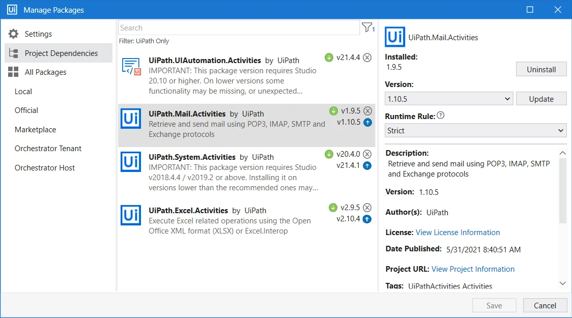

添加和更新依赖项​
To add dependencies to a project, install them from the Manage Packages window. Please note that the available packages differ based on the project compatibility.
Whenever new versions are available for the current project dependencies, the Manage Packages button from the ribbon gets an update icon 文档图像 .
  1. 要管理项目中的依赖项,只需右键单击“项目”面板中的“依赖项”类别,然后单击“管理”。 这将打开“管理包”窗口,其中包含“项目依赖项”类别。 该 文档图像 图标显示当前安装的包。
  2. Default dependencies are displayed, together with the versions that are currently linked to the project. To update a package, simply click on the update icon 文档图像 , next to the available version number. The 文档图像 icon is shown next to the package, meaning that dependencies are ready to be installed.
  3. 只有在单击“保存”之后,才会在项目中安装依赖项。同时,还会在属于项目的 project.json 文件中更新依赖项的版本。

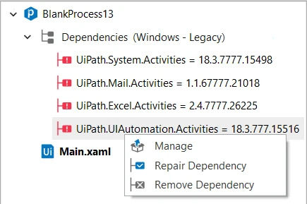

修复依赖项​
如果在 Studio 中打开的工作流引用了某些包,而这些包的版本在当前 Studio 订阅源中不可用,则表示依赖项在“项目”面板中标记为断开,而且“输出”面板中将提供详细信息。
Studio 允许批量或单独修复所有依赖项。要修复所有损坏的依赖项,请右击“项目”面板中的“依赖项”节点,然后单击“修复依赖项”。
右击已损坏的依赖项,然后选择“解决依赖项”以单独修复该依赖项。此外,也可选择“管理”以打开“管理包”窗口,再更新包。

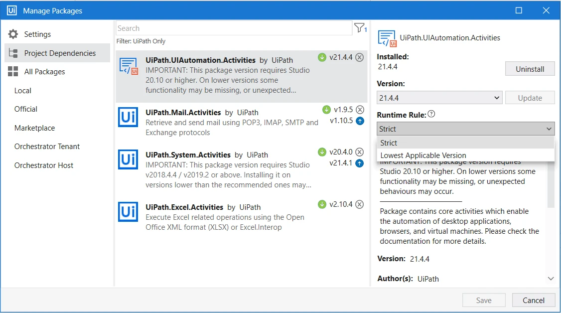

活动包提供有多个版本,因此在使用”管理包”安装或更新它们时,您可以为它们分别设置依赖项运行时规则。
“运行时规则”指定要在运行时安装的包版本。它有两个可用的选项。
“严格 Runtime 规则”是流程创建时添加的依赖项的默认状态,适用于通过“管理包”窗口安装的活动包。这表示系统在运行时仅会使用指定的包版本来执行父流程。“严格规则”在“项目”面板中的“依赖项”下通过包版本旁边的 文档图像 符号标记。
“最低适用版本”Runtime 规则是指:如果找不到目标包,则搜索下一个更高版本以解决依赖项。“最低适用版本”规则在“项目”面板中的“依赖项”下,通过包版本旁边的 文档图像 符号标记。

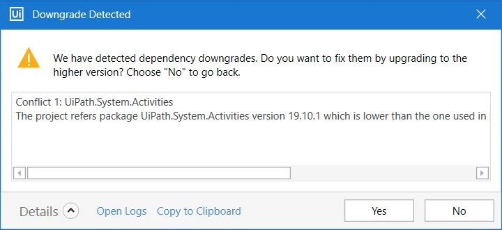

活动包的安装考虑了以前为上述包设置的依赖项运行时规则,但是当项目自动化时,版本之间可能会发生一些冲突。自动化项目和它包含的库都可能有相同的活动包,但版本和运行时规则不同。在设计时,NuGet 通过选择最高级别的依赖项(也就是最接近层次结构中的项目的依赖项)来解决这些冲突。
下面介绍了可能出现的冲突的解决方法:
该项目包含 1.0 版活动包。库在项目中引用并使用相同的包,但具有更高的版本。在运行时使用最高级别依赖项 v1.0。系统发出警告,并检测到降级问题。
The resolution of this scenario is applicable regardless of the runtime rule (Strict 文档图像 or Lowest Applicable Version 文档图像 ) previously set for the activities packages.
  • 如果选择“是”,则项目中引用的活动包将升级为库中使用的版本。
  • 如果选择“否”,则“管理包”窗口打开将显示“项目依赖项”列表。

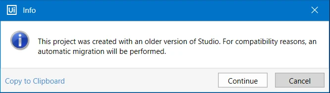

当打开包含或不含依赖项的项目时(使用 v2018.3 之前的版本设计,v2016.2 除外),Studio 会询问您是否应该执行自动迁移,以便尝试检索缺少的依赖项或添加默认依赖项。
一经确认,Studio 将尝试检索缺少的依赖项,并设置“严格”阈值文档图像 runtime 规则为其找到的包。在“项目”面板中使用“修复依赖项”选项时,Studio 将尝试安装下一个最佳包版本。如果找不到包版本, “输出”面板中将显示警示,并且您应当检查“管理包”窗口中配置的订阅源。
