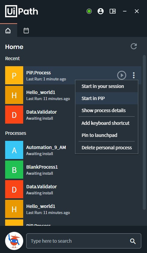

プロセスをピクチャ イン ピクチャ モードで開始するには、Studio の [デバッグ] タブや StudioX から、あるいは直接 UiPath Assistant でプロセスのコンテキスト メニュー から実行します。

プロセスをピクチャ イン ピクチャ モードで開始するとデスクトップ上にプレビュー ウィンドウが表示されるため、プロセスの実行状況をリアルタイムで把握できます。このウィンドウは、サイズ変更や移動、全画面表示ができるほか、他のウィンドウの手前に配置することもできます。ピクチャ イン ピクチャ モードは、いつでも終了できます。ピクチャ イン ピクチャ ウィンドウのタスク バーのエントリを右クリックして [ウィンドウを閉じる] を選択するか、単純にウィンドウを閉じます。確認ダイアログが表示されます。ここで PiP ウィンドウを閉じることを選択すると、実行中のプロセスが停止します。
