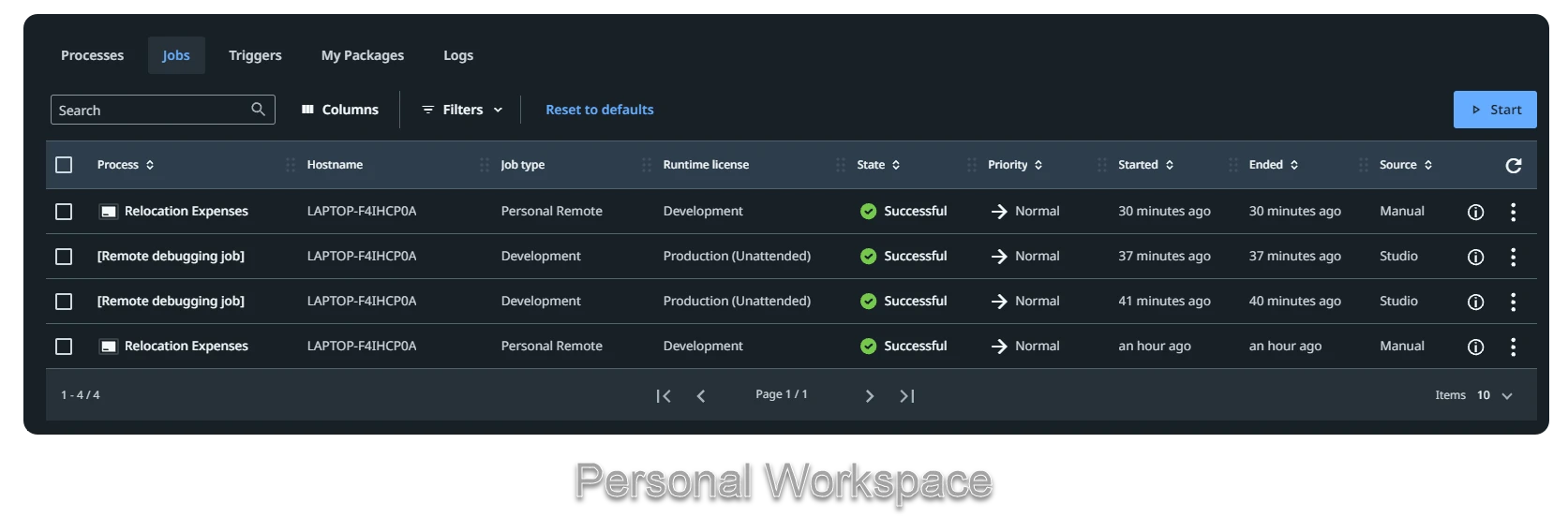

A página Trabalhos representa a central de controle de trabalhos, na qual você pode monitorar trabalhos iniciados, ver seus detalhes e logs e interromper/encerrar/retomar/reiniciar um trabalho.
A tabela abaixo contém as descrições dos campos da página Trabalhos.
Campo Description
Processo
O nome do processo.
[Remote debugging job] is displayed for jobs started from Studio through remote debugging sessions.
Máquina
O objeto da máquina usado para conectar a infraestrutura de execução ao Orchestrator.
Hostname
O nome da estação de trabalho usada para execução.
Identidade do host
A identidade na qual a execução será realizada. Os seguintes valores são possíveis:
  • <Domain\Username> – Trabalhos executados nessa conta específica. Exibido nos seguintes casos:
    • trabalhos em primeiro plano independentemente da versão do Robô;
    • todos os trabalhos executados em robôs anteriores a outubro de 2021;
    • Trabalhos assistido executados em robôs conectados usando uma chave da máquina, sem logon do usuário.
Para Robôs mais antigos que a versão 2021.10, a identidade do host é preenchida dinamicamente de acordo com as configurações de conta feitas no Orchestrator. Alterar o domain\username para a conta usada para executar um trabalho também altera a identidade do host.
  • ROOT - background jobs executed on Linux robots .
  • NT AUTHORITY\LOCAL SERVICE - Trabalhos executados sob a identidade de serviço do Robô. Exibido para trabalhos em segundo plano executados em Robôs posteriores a outubro de 2021 sem credenciais.
Os robôs em modo de serviço são executados sob NT AUTHORITY\LOCAL SERVICE. Os robôs no modo de usuário são executados sob uma determinada identidade de usuário.
  • N/A - jobs started from the Assistant by users connected using interactive sign-in . For robots connected using the machine key, without user sign-in, the <Domain\Username> is displayed.
Problema conhecido: a filtragem por identidade do host nas páginas Trabalhos e Logs não funciona corretamente para trabalhos executados por contas sem credenciais. Ao executar trabalhos em máquinas do Windows, a coluna Identidade do host será preenchida com a identidade real dos robôs (domínio/nome de usuário), porém a filtragem por esse valor não retornará trabalhos. Ao executar trabalhos em máquinas do Linux, os trabalhos serão executados em Raiz; no entanto, esse valor não fica disponível para filtrar.
Tipo de trabalho
O tipo de trabalho de acordo com o local da execução e dependendo se o robô representa um usuário ou não:
  • Serviço não assistido – A execução acontece em um servidor e o robô não representa um usuário. Os trabalhos são iniciados a partir do Orchestrator.
  • Remoto pessoal — a execução acontece em um servidor e o robô é executado na identidade do proprietário de um espaço de trabalho pessoal. Os trabalhos serão iniciados a partir do Orchestrator.
  • Assistido – A execução acontece na máquina pessoal de um usuário. Os trabalhos serão iniciados a partir do UiPath Assistant.
  • Desenvolvimento – A execução acontece em um servidor. Os trabalhos serão iniciados a partir do Studio por depuração remota.
Licença Runtime
O tipo de runtime usado para a execução.
Estado
O estado do trabalho.
Prioridade
A prioridade do trabalho.
Iniciou
A quantidade de tempo desde o início da execução do trabalho. Passar o mouse sobre este campo exibe a hora e a data de início exatas.
Terminado
A quantidade de tempo desde o término da execução do trabalho. Passar o mouse sobre isso exibe a hora e a data de término exatas.
Origem
O agente da execução.
  • [trigger_name] – O trabalho foi iniciado por esse gatilho.
  • Assistant — o trabalho foi iniciado pelo UiPath Assistant.
  • Manual — o trabalho foi iniciado a partir do Orchestrator.
  • Studio - O trabalho foi iniciado para fins de depuração a partir do Studio.

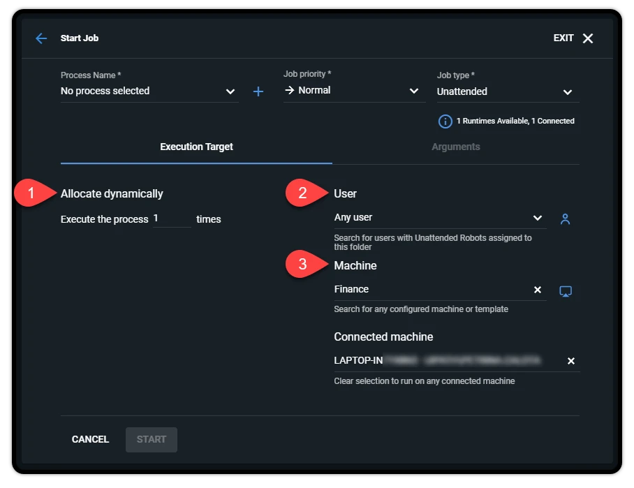

Ao iniciar um trabalho ou definir um gatilho, você pode definir pares de conta-máquina específicos nos quais a execução será realizada. Os mapeamentos de conta-máquina permitem que você vincule um uso não assistido sob contas específicas a modelos de máquina específicos. Isso proporciona controle granular sobre os destinos de execução da sua automação. Os mapeamentos de conta-máquina podem ser baseados em tenant (não vinculados a uma pasta específica) ou baseados em pasta (vinculados a uma pasta específica).
Destinos de execução
De acordo com o mecanismo usado para iniciar trabalhos no Orchestrator, você pode escolher e configurar uma estratégia de alocação de trabalhos e um destino de execução, implicitamente. Este artigo descreve os destinos das estratégias de alocação e destinos de execução disponíveis ao iniciar trabalhos da página Trabalhos.
Observação:
If the Robot becomes unresponsive (the robot machine is down, or the Robot Service crashes) during job execution, after reconnecting, it restarts the execution of the jobs that were running during the crash.
1. Alocar de forma dinâmica
A alocação dinâmica sem seleção explícita de conta e máquina permite que você execute um processo em primeiro plano várias vezes sob a conta e a máquina que ficarem disponíveis primeiro. Os processos em segundo plano serão executados em qualquer conta, independentemente de estar ocupada ou não, desde que você tenha runtimes suficientes.
Usando a opção Alocar dinamicamente você pode executar um processo até 10.000 vezes em um trabalho.
2. Conta
O processo será executado sob um usuário ou conta de robô específico. Apenas especificar os resultados da conta no Orchestrator alocando a máquina dinamicamente. Especificar a conta e a máquina significa que os trabalhos serão iniciados nesse par de conta-máquina.
3. Máquina
O processo será executado em uma das máquinas do host conectadas ao modelo de máquina selecionado. Especificar o modelo exibe uma opção adicional de Máquinas conectadas, permitindo que você selecione uma máquina de host específica a partir do pool de máquinas de host conectadas. Apenas especificar os resultados da máquina no Orchestrator alocando a conta dinamicamente. Especificar a conta e a máquina significa que os trabalhos serão iniciados nesse par de conta-máquina.
Certifique-se de que os tempos de execução correspondentes ao tipo de trabalho sejam alocados o modelo da máquina associado. Apenas as máquinas do host conectadas associadas à pasta ativa são exibidas.
AVISO:
Você precisa provisionar um usuário do Windows para cada conta em uma máquina do host que pertence às pastas às quais o modelo de máquina está atribuído.
Digamos que você conectou um servidor ao Orchestrator usando a chave gerada pelo modelo de máquina, FinanceT. Esse modelo de máquina é atribuído às pastas FinanceExecution e FinanceHR, em que seis contas também estão atribuídas. Essas seis contas precisam ser provisionadas como usuários do Windows no servidor.
