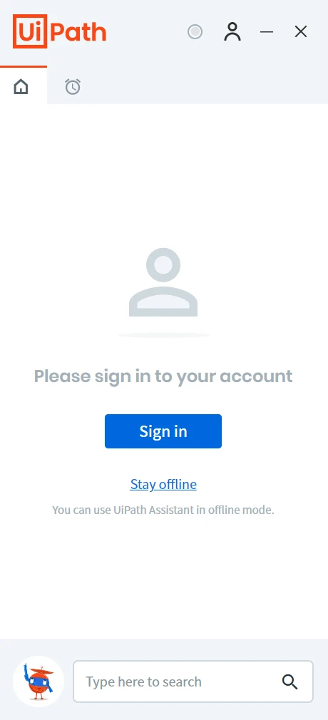

Quando você abre o Assistant pela primeira vez, a seguinte tela é exibida, permitindo que você faça login na sua conta ou continue usando o UiPath Assistant no modo off-line.
Se você escolher continuar usando o UiPath Assistant no modo off-line, lembre-se de que apenas o feed de processo local será acessível. Para garantir que seus processos estejam disponíveis, publique-os no Assistant (Padrão do Robô).

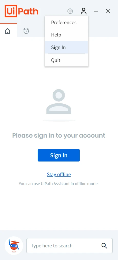

Clique no botão Entrar na janela principal ou clique em
para abrir o menu Preferências e, em seguida, clique em Entrar. -

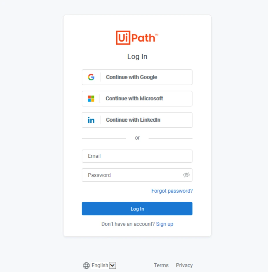

Uma nova janela do navegador se abre.Dependendo do seu método de autenticação, você poderá fazer o login com seu nome de usuário e senha ou usando um dos provedores de autenticação disponíveis.

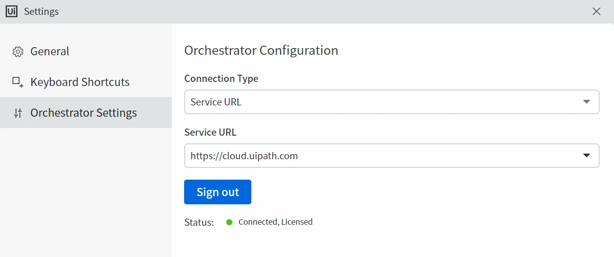

Quando você faz o login, você é autenticado em uma URL de Serviço padrão, https://cloud.uipath.com.
Para fazer o login em uma URL diferente:

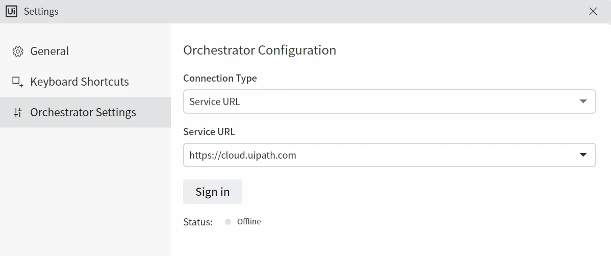

Selecione Preferências > Configurações do Orchestrator.
No menu suspenso Tipo de Conexão, selecione URL de Serviço , então insira a URL base do seu Orchestrator no campo URL de Serviço e clique em Entrar.
Observação:Se sua conta fizer parte de vários tenants, você será solicitado a escolher o tenant ao qual deseja se conectar. Se a URL de serviço contém os nomes da organização e do tenant (por exemplo,
https://cloud.uipath.com/organisation/tenant/), você é conectado diretamente ao tenant específico, sem a necessidade de escolher um tenant.Observação:Você ainda poderá se conectar ao seu Robô por meio da chave de máquina, escolhendo Chave da Máquina no menu suspenso Tipo de Conexão.

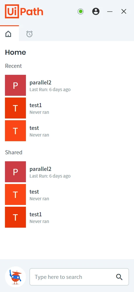

Após o processo de login ser concluído, o status deverá mostrar "Conectado, Licenciado" e seus processos do Orchestrator aparecem na página inicial do Assistant.

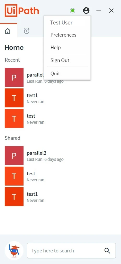

Retornando para o menu suspenso e passando o mouse sobre o botão Sair, exibe o usuário logado no momento.

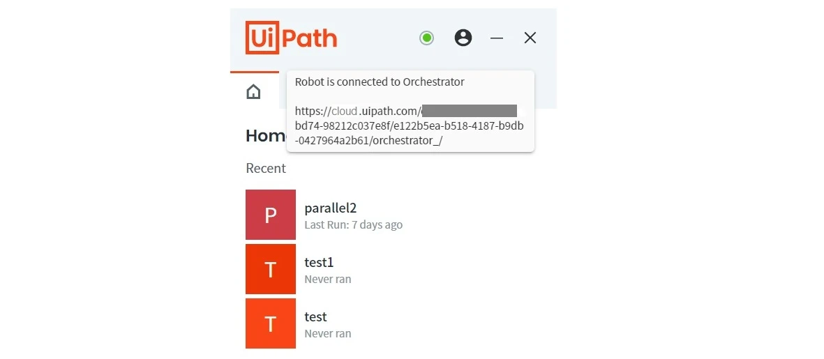

O indicador de status da conexão, próximo ao menu Preferências, fornece o status da conexão em tempo real com base na codificação de cores. Ao passar o mouse sobre ele, o status de conexão é exibido e a URL do Orchestrator, que ao ser clicada, abre a instância do Orchestrator em um navegador.

Para sair da sua conta, abra o menu Preferências e selecione Sair.
