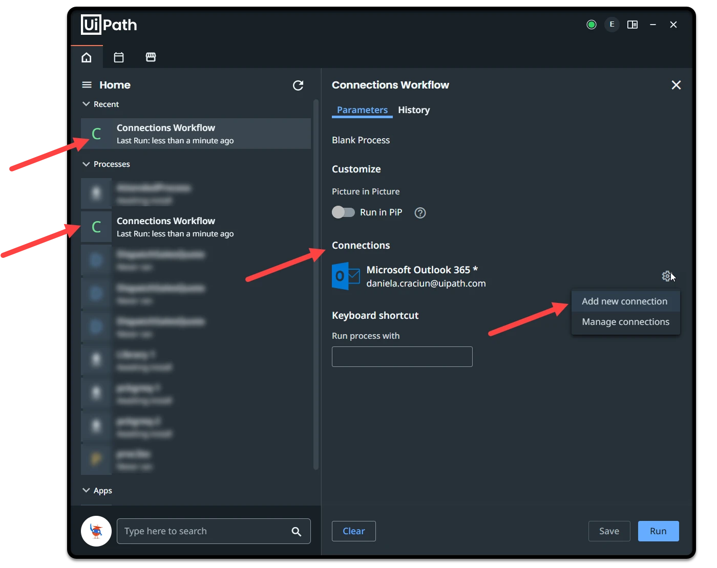

Criando a conexão usando o UiPath Assistant
  1. Abra o UiPath Assistant.
  2. On the Home tab, select the process containing the connection requirement.
  3. No painel do lado direito, a conexão necessária é exibida. Clique no menu de configurações.
  4. Select Add new connection. This redirects you to the Integration Service.
  5. Adicione a conexão ausente.
