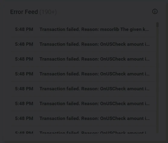

Error de transmisión
Te permite ver la lista de los errores encontrados en la cola seleccionada. Los errores se muestran por orden cronológico inverso a medida que suceden, lo que significa que en la parte superior siempre se mostrará el error más reciente. El número de errores mostrado entre paréntesis después del nombre del widget se expresa según tu posición dentro de la fuente y el número total de errores. Pongamos que hay 453 errores en tu fuente. Notarás el siguiente comportamiento:
| Posición dentro de la fuente | Valor mostrado |
| Entre 0 y 99 | 99+ |
| Entre 100 y 199 | Más de 199 |
| Entre 200 y 299 | Más de 299 |
| Entre 300 y 399 | Más de 399 |
| Más de 400 | El número total de errores en la fuente, en este ejemplo particular 453. |
Al llegar al final de la fuente, se mostrará el número total de errores, independientemente de su posición.
Puedes descartar un error después de haberlo confirmado, sin embargo, ten en cuenta que varios usuarios pueden comprobar simultáneamente el feed, por lo que recomendamos ser cuidadoso con el botón Descartar. Un error descartado se tiene en cuenta en el cuadro de errores. Una vez descartado un error, el nombre del usuario que ha realizado la acción se muestra en la herramienta adyacente. Ten en cuenta que necesitas permisos de Edición en Supervisión para descartar errores.
