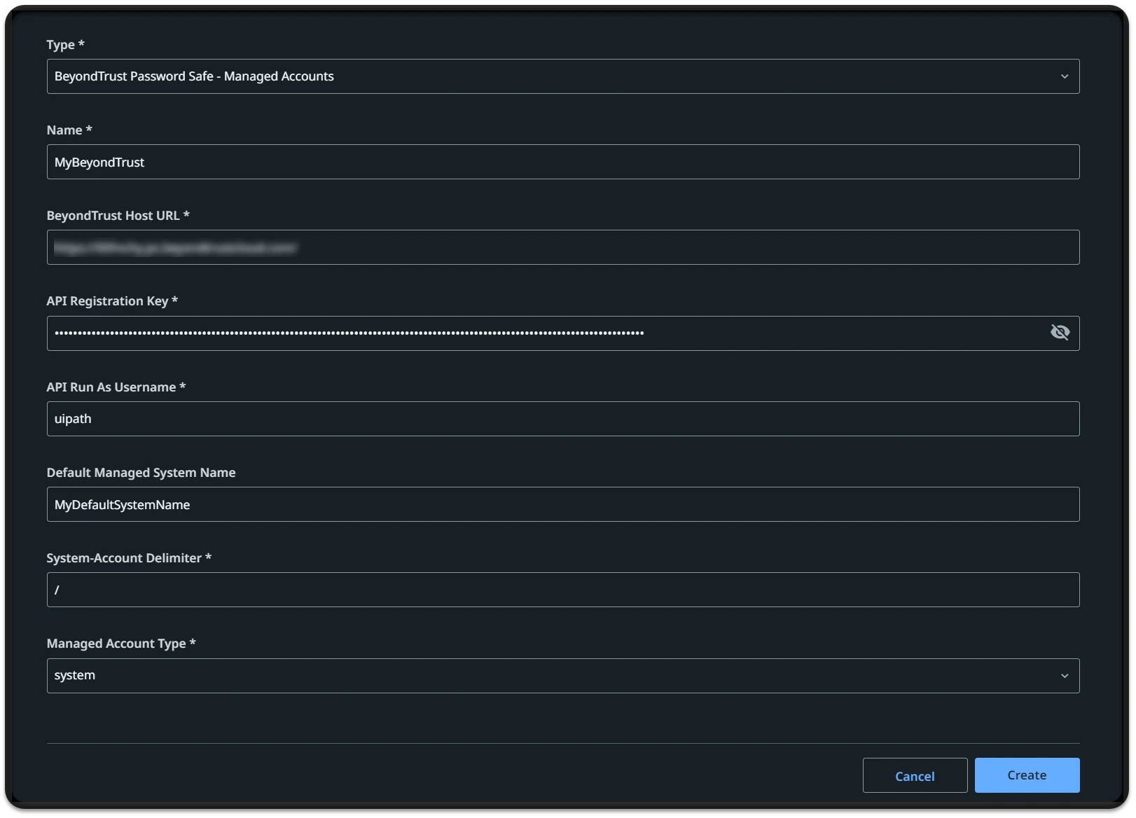

BeyondTrust
- En el campo Tipo, selecciona una de las siguientes opciones:
- BeyondTrust Password Safe - cuentas administradas
- BeyondTrust Password Safe - contraseñas de equipos
- En el campo Nombre, especifica el nombre del almacén de credenciales de BeyondTrust.
- En el campo URL del host de BeyondTrust, especifica la URL de su instancia de servidor de secretos.
- En el campo Clave de registro de la API, indica el valor de la clave de registro de API de BeyondTrust.
- En el campo Ejecutar API como nombre de usuario, especifica el nombre de usuario de BeyondTrust con el que deseas ejecutar las llamadas.
Si elegiste BeyondTrust Password Seguro: cuentas administradas, continúa con los siguientes pasos:
Opcionalmente, en el campo Nombre del sistema administrado predeterminado, indica un sistema gestionado alternativo que se utilizará en caso de que no se haya proporcionado ningún otro sistema gestionado en el activo de Orchestrator.
En el campo Delimitador de sistemas/cuentas, especifica el delimitador utilizado para dividir el nombre del sistema gestionado del nombre de la cuenta administrada en el activo de Orchestrator.
En el campo Tipo de cuenta administrada, indica el tipo de cuenta administrada por BeyondTrust.
Haz clic en Crear. Tu nuevo almacén de credenciales está listo para utilizarse.
